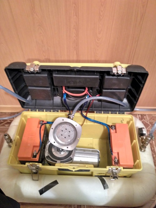

мой монстр

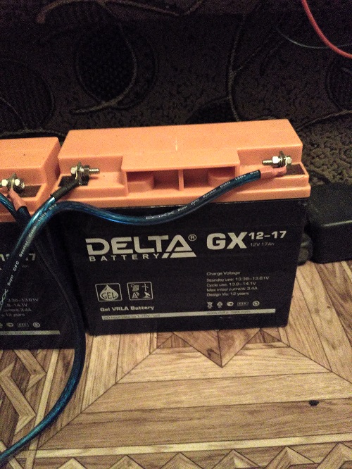

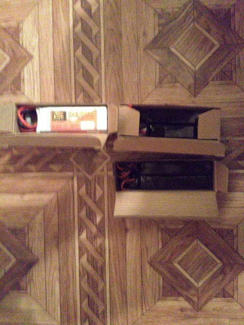

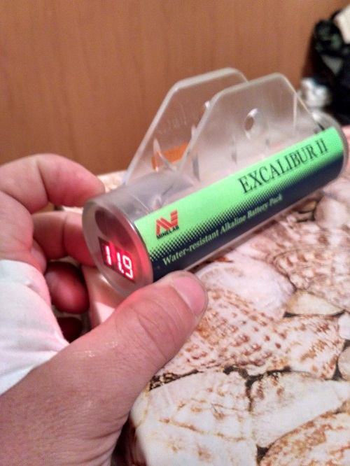

по поводу аккумовПрисоединенное изображениетолько напряг заряжатьПрисоединенное изображениеотдельная приблуда для меча контроль заряда батарей под водой с сигнализацией

нормально, на сколько аккумуляторов хватает?
Юрий Крым
post Dec 1 2016, 23:28
Создана #1516
Сообщений: 448
Зарегистрирован: 19-February 13
Из: Крым
Пользователь №: 53,100
Металлоискатель: AT Gold. Excalibur 2
Репутация: 38 кг
два геля при потреблении 5ампер 6ч на липо 5

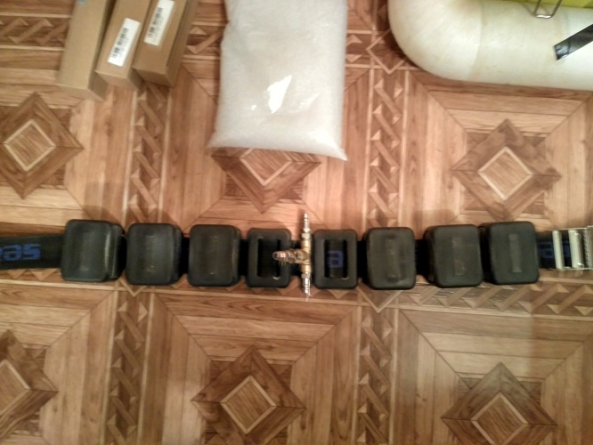

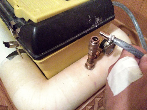

еще система раздачи на ремнеПрисоединенное изображениеПрисоединенное изображение кстати веса в ремешке 14кг на ноги по1 на руки по 0,7
