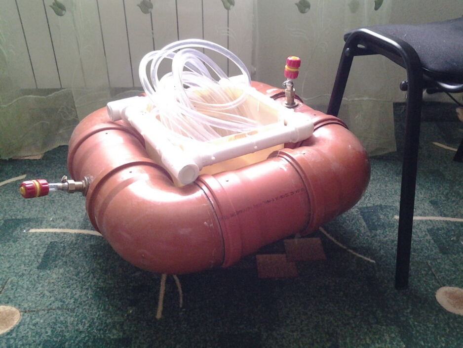

С трубкой с клапаном как писал выше попробовал один раз. Примерно на трех метрах еще дышится. а при погружению глубже не вдохнешь. Скорей всего как правильно говорит pjrough при выдохе не набивается рессивер. а давления насоса больше трех метров не хватает.
Ну а с 24 беркутом и автомобильным акумом можно собрать достаточно небольшую систему . Только простой автомобильный акум беркут посадит наверно за час. а то и меньше
А с беркутом 20 кто плавает? На сколько автомобильного акума хватит?

Для машинного акума пришлось взять 150 трубу. А она оказалась сцука в зборе тяжелой .но из за двух этажного расположения по размерам небольшой. В планах собрать еще легкий вариант с 100 трубы и под маленькие акумы. Так сказать на все случаи жизни. Вода рядом и плавать долго или тащить систему далеко и плавать не долго.
Хотя при желании можно на горбу и автомобильный датащить . Есть у нас озеро Круглое называется. Так до него надо метров 500 в гору подниматься. Так чтоб туда дотащить акваланги с грузами и всем остальным использовал обычную маленькую тачку. С такими бабушки на рынок за продуктами ходят.
Ну и мой "хук" не доделаный. за красотой не гонюсь. Главное чтоб работал

rodnikovskay ресивер не для Беркута, пернатый порвёт его как Тузик грелку, там же давка до 10 BAR, нужен посолидней ресивер (огнетушители/кислородные баллоны/ресиверы пневмо компрессоров, авторесиверы КАМАЗ и т.д.) на Пневмоподвеска форум по заказу делают ресиверы из нержавейки, для сложных условий или для эстетов.
Да и шланг не армированный,, порвёт-не порвёт не берусь утверждать, но грыжу надует.
Этот плот для 910 & Co.

Да это для 908 . Для беркута лежит новый 5 литровый огнетушитель с совдеповской автоматикой. Осталось за малым беркут купить smile.gif
