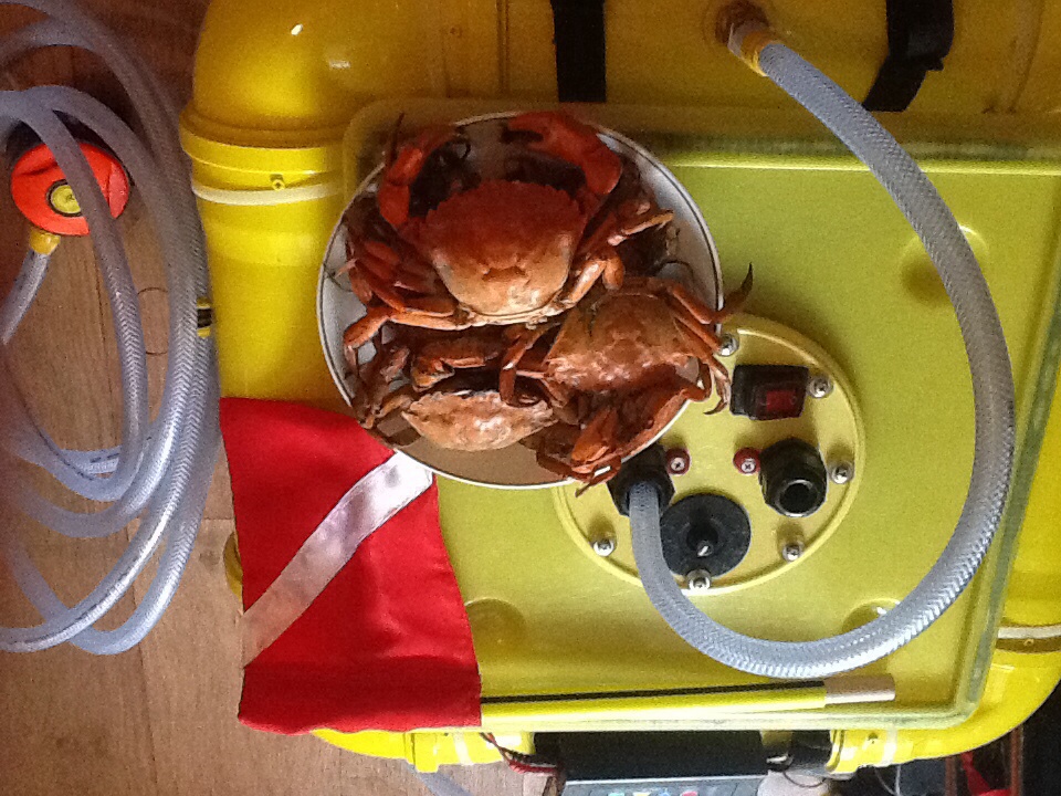

Хука - зачёт! 17.gif Молодец!
Сколько грузов на себя вешал?

Хорошая система.
Отличные ТТХ.
СимпатиШный конструктив.
Что сказать:-Ма-Ла-Дец!!!
Вот у Вас на морях хорошо, если не монетки, то хоть крабов насобираешь. smile.gif

Володя,с почином!

Вододь,нормально все получилось.Я думал твоя помпа побольше даст глубину.Плохо что греется,боди не греется так сильно,после двух чясов можно свободно держать рукой.Крабы кстати травяные,живут на песке если ты плавал но каменным грядам, там красняк(тот поинтереснее и помощнее)Так что поплавай по камням,если уж крабами увлекся. smile.gif

Жень, конечно крабы - травяшки, но. Это было пробное первое погружение, все деоал в песчаной травяной бухте с медленным уходом на глубину. Теперь буду смелее пробовать и на остальных перспективных местах.....ну а движок уж какой есть.......

Помпа у тебя классная,и самое главное что все работает.А по вкусу мне лично травянники нравятся больше,но раки еще больше smile.gif
