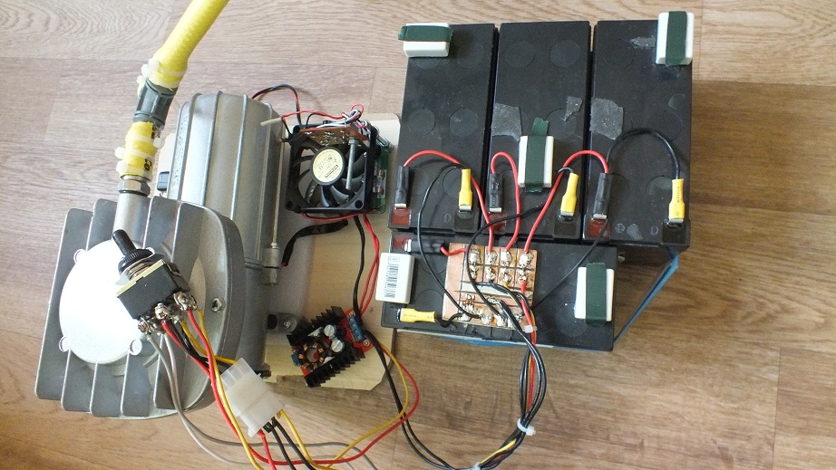

nemetc
post Apr 3 2016, 15:25
Создана #1256
Сообщений: 586
Зарегистрирован: 9-May 10
Из: Курск
Пользователь №: 17,911
Металлоискатель: excalibur lobo
не реле, элетронный датчк давления до 3 атмосфер, в китае на ебее, но чтоб это работало там надо шим с эелэктронным управление, и плату соглавования,
nemetc
post Apr 3 2016, 16:03
Создана #1257
Сообщений: 586
Из: Курск
вот внутрянка
nemetc
post Apr 3 2016, 16:11
Создана #1258
Сообщений: 586
Из: Курск
я таки поставил step-up. проводка дублированная как в самолете. шим требует охлажднния, step-up почти и не греется, держит стабильное напряжение вплоть до 10 вольт,
