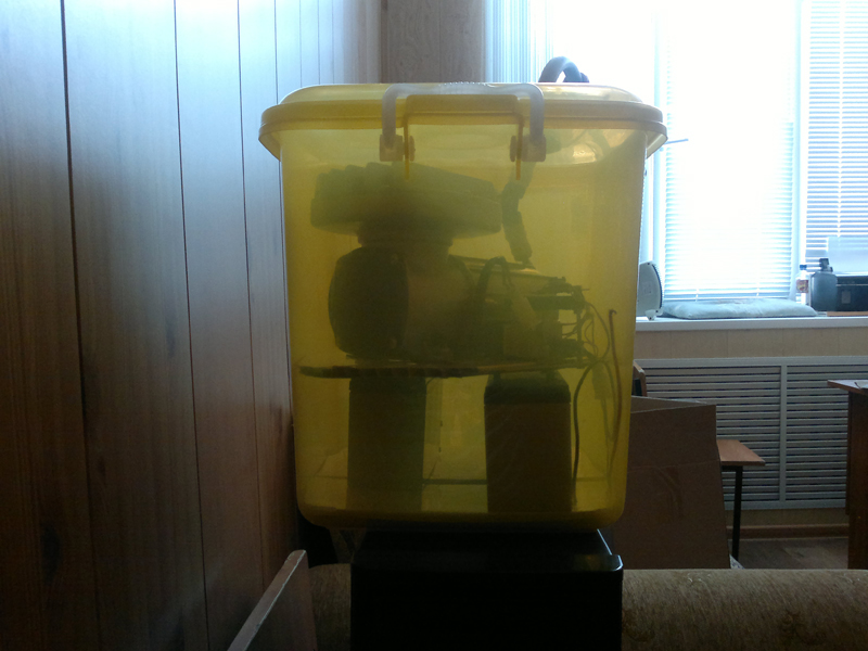

желательно что нибудь полупогружного типа но без возможности затопления, я свой новый конструктив уже показывал,по идее нечто подобное можно и на твой агрегат, да и вопрос не по теме есть кто нибудь с Волгограда?

естественно еще плотик, но бак будет больше чем на половину под водой, учитывая что будет 4 аккумулятора 3/4 под водой будет находится, и парусность меньше и устойчивость больше

ближе к вечеру выложу новый плотик( для ТАВ) бак вставляется внутрь плотика и считай мини яхта )))))

да нет тут секрета,4 акума надежнее чем 1 ) и по габаритам мне так удобнее, бак 20 литровый из магазина радуга )) дно усилено, пластик конечно г, надо подумать над уилением,так вроде все норм, но в случае хорошего удара или если уронить то лопнет (((( тут еще ест над чем подумать, я просто хочу покампактнее аппарат сделать, в принципе получилось, оверкиль в воде такая штука не сделает, если только цунами ))) да и парусность маленькая, сегодня постараюсь собрать и выложить )) акумы через предохранители каждый, подключены естественно паралельно но через 4 контактный разъем, т.е в отключенном состоянии они не соеденены. ну и всетаки поставлю step-up. от 10 вольт

Не пойму, зачем вы ставите все 4 ?...аккума хватает на 4 часа..не проще их просто менять ? У вас ещё прибор и совок...я думаю, что через час вы будете просто никакой от такой нагрузки. Рассуждаю из опыта погружения с аквалангом... за 2 часа устаешь здорово
1 если это гели их нельзя разрежать полностью (сокращается количество циклов допустим с 3000 до 1500) даная инфа есть на сайтах
2 как вы себе представляешь замену аккумов в мокром снаряжении в воде
3 аккумы ставят так чтобы сбалансировать вес и соответственно плавучесть данного контейнера
4 не надо сравнивать физическую выносливость какого либо человека со своей (я допустим с трубкой и прибором в тройке могу плавать до 6 часов) тем более вы не учитываете глубину погружения
