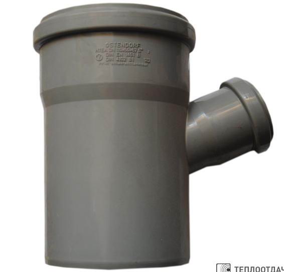

самый простой вариант делается за полчаса из канашки тройник 110 на 50 и заглушка))

А кто еще чем склеивает ресивер из пластиковых труб? Я например прикупил вентиляционные белые на 120. Гадаю,как гарантированно сделать герметично.

канашка удобнее ИМХО конструктор, резинки плюс герметик,но припроверке все равно подтравливал, обмотал стыки толстым 2 сторонним скотчем, и поверх него еще нсколько слоев, сейчас не травит.

Для пластиковых труб есть клей ПВХ. Он для этих целей предназначен. Сантехники нагревают место соединения газовой горелкой, что бы чуть размягчить, потом наносят клей и быстро соединяют трубы.

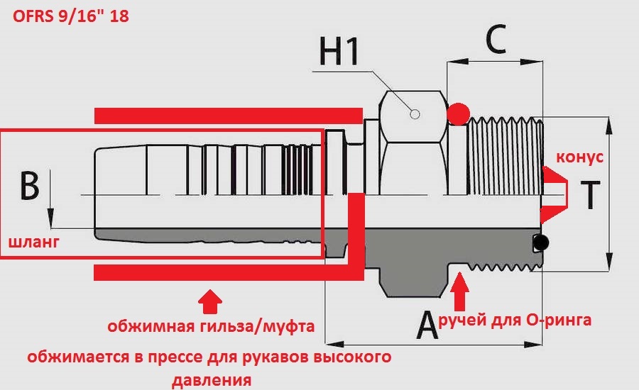

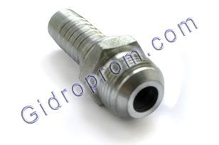

Штуцер к октопусу можно не точить, а купить уже готовый фитинг стандарта ORFS 9/16" (18 ниток на дюйм) и обжать шланг обжимной гильзой, будет всё по фен-шую и уже с проточкой под 0-ринг wink.gif диаметр ёлочки под шланг-кому какой на выбор.
В Вашем (собственно и в моём) варианте это: фитинг высокого давления ORFS (ш) 9/16" (0°) Dy 10
P.S. чтоб они провалились со своими дюймовыми стандартами, даже с поллитрой не всегда разберёшься alko_2464.gif

не, точить надо((( дырка 6 мм и конус на конце, и длинна с родным должна совпадать, и проточка под резинку, иначе не прокатит ((

QUOTE(nemetc @ Mar 16 2016, 12:01)
Ну точить конечно веселее, с матом и переточками biggrin.gif А тут всё банально: купил заводское-скучно даже . Проточка под О-ринг уже присутствует, это ж фитинги высокого давления, так что в тему... С конусом я решил проблему так: в отверстии метчиком нарезал резьбу и вкрутил трубку с соответствующей резьбой сточенную на конус, всё, можно регулировать.
Фитинги продаются в магазинах Запчасти для спецтехники (трактора) в некоторых есть прессы для обжимки РВД.

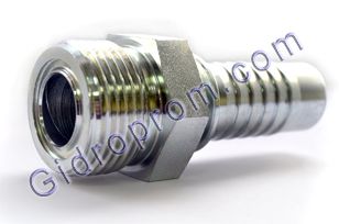

вот такой и в принципе можно ничего не резать и не точить, есть в продаже )) ну только что регулировка гайкой, кстати в китайце сть заглушка с торца прям напротив гайки при наличии маленького торцевого ключика очень удобно отрегулировать))
