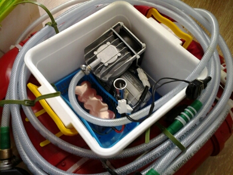

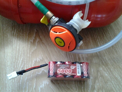

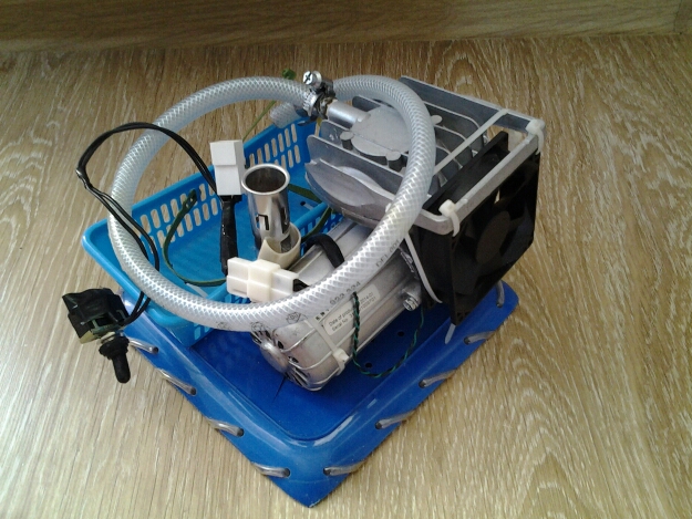

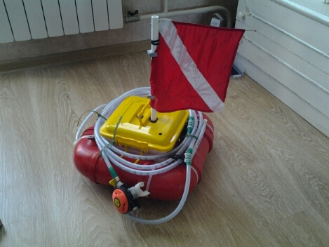

Пара вопросов по фото:
1. Что за шланг используете? Это по-моему пищевой силиконовый армированный.. Так? Его для всяких пив-лимонадов используют ларечники....
2. Крепление шлангов и прочего с помощью нержавеечных хомутов с флажками... Такие применяются в садовом хозяйстве, так?
3. Чем покрашены трубы?? Полиэтилен же вроде невозможно покрасить 15.gif , выглядит как будто обтянуто пленкой..... Что это?
4. Для такой помпы акб блок выглядит совсем слабеньким... Прям какая-то пиндюрка, неужели почти час лупит??
5. Что это за зеленые кембрики на шланге?
А вообще в собранном виде Ваш хокан выглядит на пятерку! Молодец. Приятно, что на нашем форуме в рядах самодельщиков прибыло smile.gif .
Спасибо за одобрение конструктива..Шланг пищевой,дорогущий какой-то,Variolux9x25,антиультрофиолет,прочный,не перегибается.Хомуты были под ключ,крепко закручивались,я посчитал это лишним и заменил с флашками,более мобильно для укладки в чемодан,правда ржавеют,но менять их просто и не дорого,да и редко.Красил акриловой эмалью из балона на грунт для пластика(тоже аэрозоль).Думал,что отвалится,ан нет,даже в солёном Средиземное море краска удержалась.Батарея эта реально мощная,её рекомендовал этот иностранный кулибин Терри Андерсен именно к этому кампрессору(на видео).Нашел эту батарею у англичан,они подтвердили,будет работать один час,купил.Но дорогая эта батарея.Хочу купить ещё,что бы ПАРУчасов покопаться в песочке,а цена у них в фунтах,плюс доставка...убытки.Но это для мобильной версии,малый вес у них.А так,.Можно ведь положить эту "бадью" в лодку и подключить любую АКБ.Где-то видел инфу,что используютсолнечные панели с 7ач АКБ.
