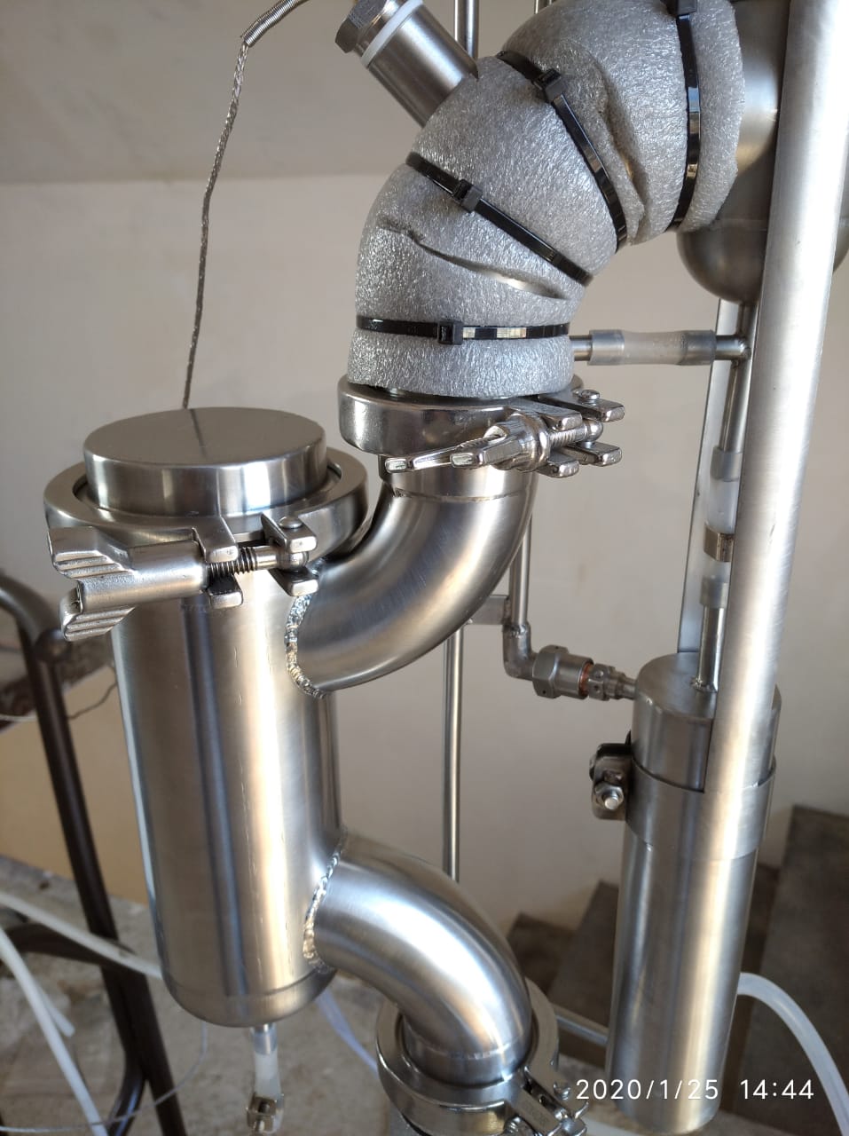

Приветствую виноделов и самогонщиков.
В колону от Басмача вставил медную пластину 30 см , попробую еще одну добавить.
Испытал на сливовом, с пластиной помягче и запах по приятней.
