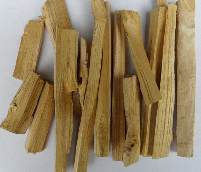

сделал немного щепы из сухой ветки шелковицы, но что-то мучают сомнения,по мне так запах ясеня ,может надо вымачивать и жарить

QUOTE(авделай @ Jul 10 2016, 13:55)
Дуб тоже пока не приготовленный пахнет каким то кисляком.И ничего.
