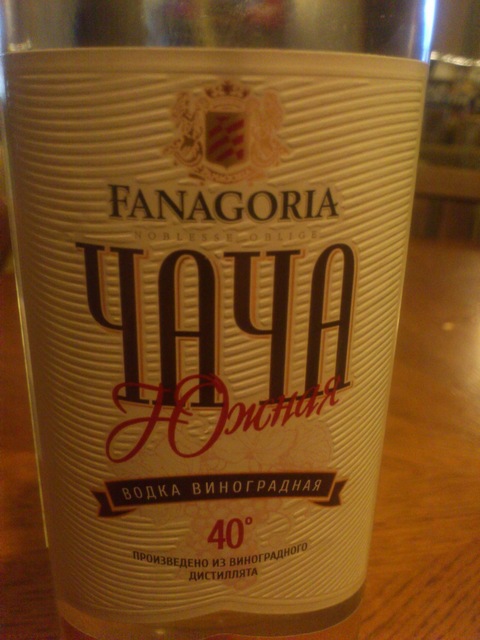

Хотел поинтересоваться, удалось ли найти комфортный градус "Чачи"?
Я перегнал пробных две партии виноградного дистиллята, специально оставил по 0,5л с первого и второго перегона в чистом виде, остальное на щепу отправил отстаиваться. А вот с градусом определиться пока не могу, оставил 54%, 50%, 45%, и 40%, и что лучше так для себя и не определил, склоняюсь пока к 45% вроде как средний вариант, а то 54% - все же чуток горло обжигает но чувствуется это почему-то немного позже, 40% - как то кажется совсем легкой что ли после 54. По аромату - после первого перегона (с отбором чисто символических 50мл голов) гораздо более выражен запах и вкус винограда (возникает вопрос безопасно ли потреблять такой напиток более 50мл?).
После второго перегона с укреплением и отбором голов как положено - запаха винограда практически нет, пахнет спиртом, но приятно (может второй перегон без дефлегматора надо было делать, без укрепления?) а послевкусие винограда совсем отдаленное появляется, но опять же позже. Подождем конечно, вдруг после выдержки на дубовой щепе вкус раскроется?
Сегодня в магните случайно наткнулся на промышленную чачу отечественного производства - фанагория, по 380 р. за 0,5л, дата производства 05.06.15, не удержался купил для сравнения. Что удивило на этикетке в составе виноградный дистиллят по СТО 00403643-010-2011, вода умягченная, и больше ничего. Запах конечно обалденный (немного напоминает мою чачу после первого перегона но гораздо насыщенный запах винограда), вкус мягкий, приятный - я бы сказал уж очень подозрительно приятный, закрадываются подозрения не используются ли тут ароматизаторы. Не могу сравнить с оригиналом чачи (не промышленного изготовления), не пробовал, но точно могу сказать лучше той бормотухи которую продают под видом чачи из под полы, на побережье черного и азовского моря, со вкусом спирта и ароматизатора изабеллы, которую имел не осторожность попробовать под возгласы продавца, " ээээ абижьаещ, для сэбя деляль" cheesy.gif .

Для себя решил, что чача должна быть от 40 до 45, если больше - теряется вкус напитка, обжигает, если меньше - тоже изменяется вкус, появляется неопределенность в продукте, больше подходит для разных наливок, настоек и т.д.
