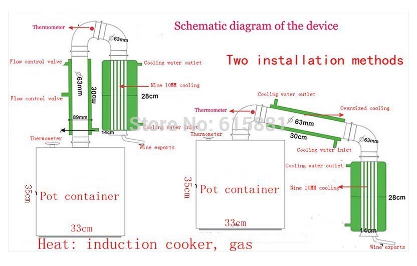

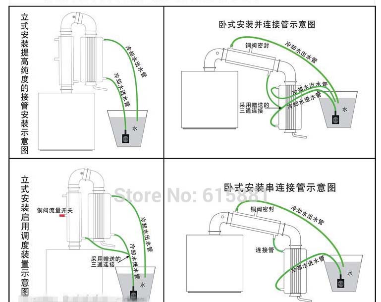

QUOTE(Басмач @ Jun 19 2015, 12:36)
Нарисуйте что куда подходит.
Вероятно вы  пишите про предварительное охлаждение паров.
Собирать сей аппарат надо только вертикально и ни как по другому.
Вот так, вопрос прежний

QUOTE(Terraved @ Jun 19 2015, 18:33)
Собирать надо только вертикально. Если соберете первую секцию под наклоном, то тогда то, что должно скатиться обратно в бак - пойдет самотеком в сэм. Если к первой секции воду не подключите, то будет просто царга. Те с водой будет эфект колонны с укреплением. Так лучше.

QUOTE(Terraved @ Jun 19 2015, 08:38)
Вопрос к Басмачу: вот такой аппарат, имеет возможность по разному собрать конструкцию над кубом (так, как на фото и горизонтально), обе секции со штуцерами для подвода-отвода воды. Собственно вопрос: при вертикальной сборке (как на фото) надо подключать охлаждение первого к баку сегмента? Что изменится при подключении или неиспользовании охлаждения к этому участку?
С уважением
QUOTE(Terraved @ Jun 19 2015, 19:33)
Конструкцию собирать только вертикально.
Если с уклоном собирать то уклон должен быть в сторону бака.
Воду можно подключать к первому сегменту,но на шланге подачи воды туда должен стоять мини краник для регулировки напора воды.
Как нарисовано с тройником так не получится.Если воды будет много подаваться то все пары не будут доходить до холодильника и будут сваливаться обратно в бак с брагой.
В холодильник же можно воды подавать сколько угодно.
Делал я себе такой но перегон на нем не приносит душевного спокойствия.Спиртуозность паров падает и надо постоянно регулировать подачу воды.Короче пляски с бубнами. 17.gif

Благодарю, попробовал первый раз и собрал горизонтально (для первой перегонки на большой скорости), вроде все получилось, собрать с обратным уклоном с в сторону бака не получится, т.к. фитинги и деталюхи собираются с небольшим уклоном в сторону приемника. Для второго перегона собрал по вертикальной схеме, сначала подал воду только на последний сегмент, термометр в верхней точке (где 2 угольника), т.к. выгонял второй раз в жизни, наверное поторопился с нагревом (сначала было около 70С, добавил, температура ушла за 90, попробовал подать воду на первый сегмент, вода начала капать, пока возился с уплотнениями - упустил температуру, вроде головы отобрал, но с хвостами заморочка (жадность обуяла), ждал когда выйдет приемлемое кол-во, потом решил попробовать на горение - не горит, гнать перестал, но что попало, то уже попало. Для себя сделал вывод: первый раз можно гнать по горизонтальной схеме (быстро), второй раз вертикальная схема без охлаждения первого сегмента и очень медленно. Надеюсь второй раз получится лучше, хотя и первый раз ничего (пробовал технологию Басмача: жареная перловка 2 дня, тростниковый сахар+дуб с магазина (свой пока не приготовил), да понимаю, что нужно дать постоять, однако на 8 день не выдержал, попробовал - чуть-чуть присутствуют хвостики, надеюсь все получится во второй раз). Всем успешной выгонки, отдельное спасибо за ответы.
Еще попробую спросить про рис, надо-ли его измельчать, если кто пробовал целый и измельченный прошу поделится впечатлениями.
