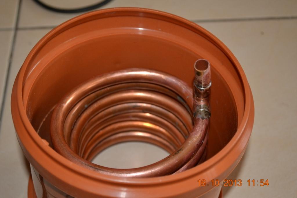

Хвалюсь, бюджет 5000+RUR без бака. Время постройки - месяц.
Сообщение отредактировано malinchev: Dec 6 2013, 10:10

5000?За что?А еще и без бака 17.gif И я бы немного исправил некоторые моменты.
И все таки такое строится максимум за день а не за месяц.

За день строится если для продажи. Для себя любимого минимум 3 дня. Герметик имеет свойство медленно высыхать cheesy.gif . По деньгам вышло следующее: метр медной трубы 22мм и три метра 12 мм = 2000. Пищевая медь, зараза, дорогая. Фитиги = 1000. Рыжая канализационная муфта и две заглушки на нее Ду160мм = 1000. Мелочи типа трубок водяных, токаря, высокотемпературного герметика, банка, термометры, сверла = 1000. Цены округлял, но порядок понятен.
На фотографии промежуточный этап, у меня на змеевик ушло больше 2 метров.
Поставил брагу, приезжает в гости на НГ три семьи, денег на водку не хватит smile.gif.
Что вышло по затратам
Сахар 10кг х 26RUR = 260
Дрожжи 1кг х 28RUR = 28
Бентонит - несоизмеримо мало, пускай будет 1 RUR
Полпеченьки - отнял у ребенка, бесценно smile.gif.
Газ - двойной перегон 1,2 куба х 4 = 5 RUR
Вода 1 кубх17= 17 RUR.
Итого: 311 Российских рублей за 10 литров 50% СЕМа или меньше 10$ США.
То есть себестоимость классической бутылки всего 15!!! рублей.
Вчера продегустировал так сказать солидно, сегодня воскресенье и можно отдохнуть. Докладываю о результатах.
Пьется легко, сивушные масла присутствуют во втором послевкусии. Основная нота - хлебное вино и немного почвы (бентонит + кора дуба).
Похмелье - отсутствует. Желудок, голова не болят. Сушняка нет. Запаха нет.

Почему не используете прямоточный холодильник.?Со змеевиком морока.

Мороки нет никакой, просчитал для начала удельное сопротивление змеевика и понял, что паровых пробок там не будет. А начиная от бражки, сначала поднимаясь, а потом стекая по холодильнику общей длинной около 2-х метров меди имеем "медный путь" суммарно больше трех метров меди. Такая вот тавтология. А медь в нашем деле это альфа и омега smile.gif. При таких запасах, я бы купил дубовую бочку на 50 литров за 1000 рублей и залил бы туда. Но их продают только от 5 шт. Плюс на прямоточнике здорово увеличивается расход воды и надо постоянно следить, а как человек крайне ленивый остановился на змеевике.
