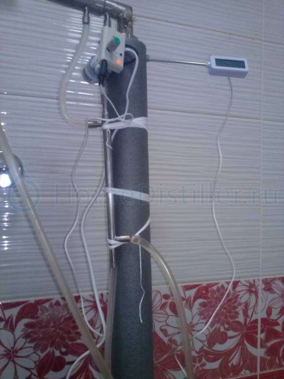

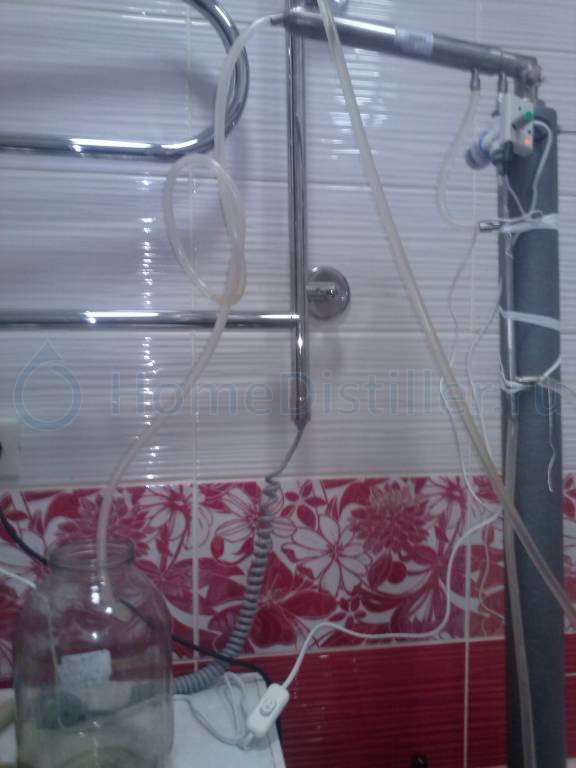

Итак, добрался - таки ко мне позавчера комплект НДРФ - царга ХД-4 - 1200, дефлегматор, клапан автоматики + термометр.
Отстаивалось у меня 7 литров 42 градусной жидкости. Сегодня выдалось время гнать на новом оборудовании.
Пару раз до этого смотрел видео по НДРФ, поэтому, вопросов в сборке и принципах работы не было. Один нюанс - штуцера у клапана автоматики лезут в стандартную трубочку "с пролётом". Намотал на штуцера ленту фума и воткнул. Вроде бы как прочно. Оказалось, что ни фига не прочно - сначало слетело со стороны доохлаждателя, а потом и со стороны дефлегматора. Тёплый спирт, текущий по рукам и по клапану вещь не смертельная, но морально неприятная. В общем, всунул пока обратно так как есть и примотал всю конструкцию той же фума к царге. На этот раз сойдет, потом буду думать.
Оставался один вопрос - какой режим будет рабочим для индукционки. До рабочей температуры догнал на максимуме - 2 кВт, а затем решил переключиться на 1 кВт. Так сейчас и работаю. Три часа отбирал 300 миллилитров голов. Капельности достиг при помощи будильника на сотовом - 16 - 17 миллилитров за 10 минут, что по моим расчетам соответствует требуемой. Пометку карандашом на клапане сделал - в следующий раз считать ничего не придется.
Градусность голов - 97,8 (без замера температуры). Пахнут - мрачно, шибают в нос - ужасно. Таких мрачных голов не получал ни на дистилляторе, ни на ПК.
В общем, всё работает, царгу слегка потрясывает, в петле булькает, температура пока везде стабильна.
Третий час отбираю тело - набрал пока 2 с лишним литра - жаль, проходимость клапана невысокая - 0,75 л в час, но, господа - это ж спирт. Сейчас перепроверил - 96,5 процентов спирта при 23,3 градусах цельсия. Общая точная крепость в пересчете на 20 градусов цельсия составила 94,57 градусов спиртуозности. Ничего так...
Вот так сейчас у меня выглядит конструкция в сборе. Снизу - куб. Он в фотку не попал.
