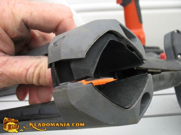

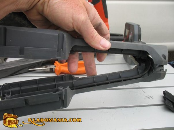

i.timchenko
post Oct 6 2014, 11:42
Создана #169
Сообщений: 213
Зарегистрирован: 9-June 11
Пользователь №: 30,841
Репутация: 11 кг

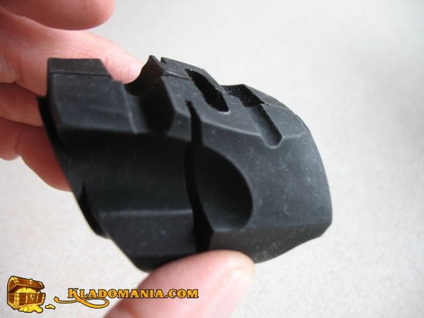

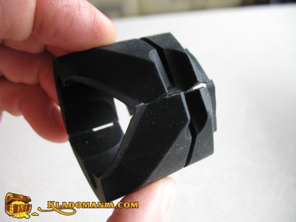

Вот что нашел в сети, втулки резиновые...
Кто вставлял в свой прибор такие?
Сообщение отредактировано i.timchenko: Oct 6 2014, 12:07

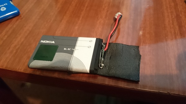

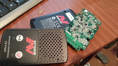

Телемах
post Nov 2 2014, 22:34
Создана #172
Сообщений: 51
Зарегистрирован: 27-November 13
Из: Боспорское царство
Пользователь №: 61,981

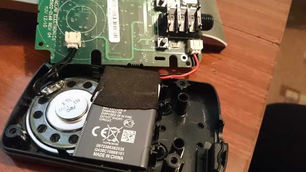

Может кому сгодится . Столкнулся с проблемой. Не заряжалась батарея блока без проводной связи. СТХ 3030 В сервисе вразумительного ответа, по поводу приобретения новой батареи, не дали. говорят что нужно новый блок покупать. Гарантия закончилась. Но это очень накладно. Что то в районе 9000 тыщ стоит. Пришлось проявить смекалку. Разборка, изучение параметров батареи, и марш бросок на радио рынок. Такая же батарея от телефона НОКИЯ.
Ну и вот собственно сам процесс замены. С родной батарей перепайка процессора. пришлось чуть в корпусе подрезать уборы. Так как батарейка от телефона, не много длиннее . И все вошло, как у аннушки biggrin.gif
В итоге. затрачено 300 рублей на покупку батарейки.
Буду рад, если мой опыт по ремонту блока кому нибудь пригодится.
С Уважением. Телемах.
Сообщение отредактировано Телемах: Nov 2 2014, 22:36
i.timchenko
post Nov 2 2014, 23:11
Создана #173
Сообщений: 213
Репутация: 11 кг
QUOTE(Телемах @ Nov 2 2014, 22:34)
МО-ЛО-ДЕЦ !!!!!!
Хорошее решение....
Сообщение отредактировано i.timchenko: Nov 2 2014, 23:12
