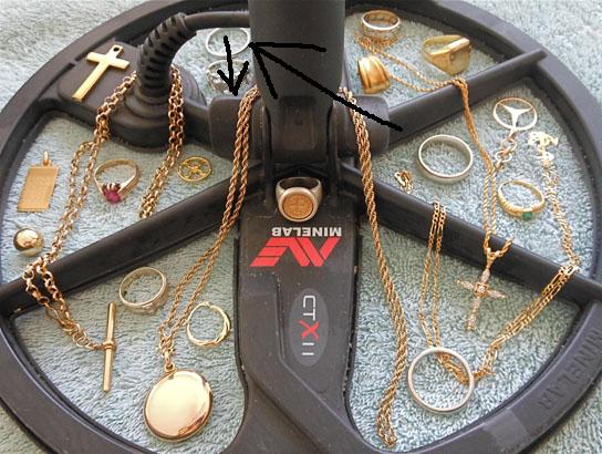

Прибор только 2 года назад появился а у вас уже третий на исходе 14.gif Не знаю где там гарантия 3 года на катушку - у меня в гарантийнике стоит год. На блок да - 3 года как раз. По поводу проблемы - попробуйте прижать кабель к катушке как
на рисунке. Будет ли сигнал. В моем случае - сигналы были и я просто замотал кабель изолентой в таком положении.

Могу посмотреть катушку. Возможно получится сделать. Снизу будет такая пломба, как на фото. Кабель будет короче на 5-6 сантиметров. Сверху останется как было, если еще не разломали.
