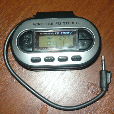

Купил на Молотке, рублей 300 с доставкой, ждал почти два месяца. Буду пробовать. Что в трансмиттере порадовало, это часы и непонятно как там взявшийся термометр 15.gifПрисоединенное изображение
Сообщение отредактировано UWH: Mar 10 2011, 07:43
UWH
post Mar 10 2011, 11:22
Создана #154
Сообщений: 1,782
Зарегистрирован: 9-September 09
Пользователь №: 11,911
Репутация: 138 кг
Значицца так! Проблема нарисовалась. Налицо переусиление сигнала, ну как я это остатками образования понимаю. При выставлении на трансмиттере и приемнике одной и той-же частоты слышы какие-то похрипывания в такт сигналу, при смещении в любую сторону на 0,1 мГц все слышно но с фоном посторонним. Как с этим бороться будем? Вариант нарисованный камрадом Radiomans`ом под номером один, как я понимаю, как раз для этого?

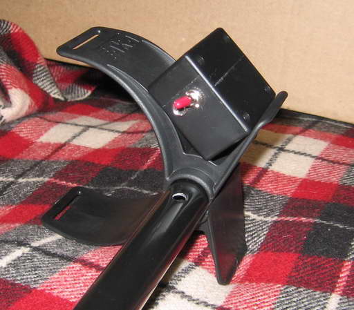

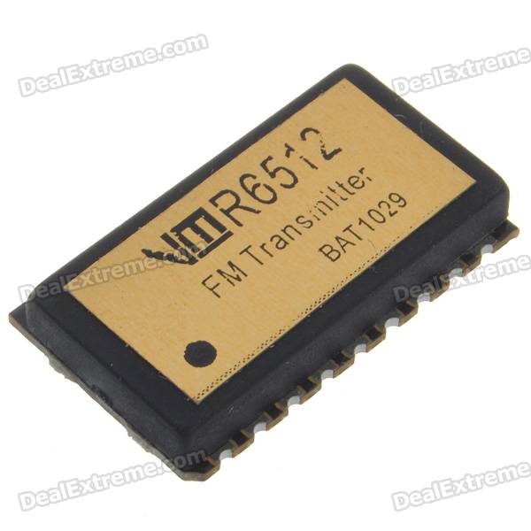

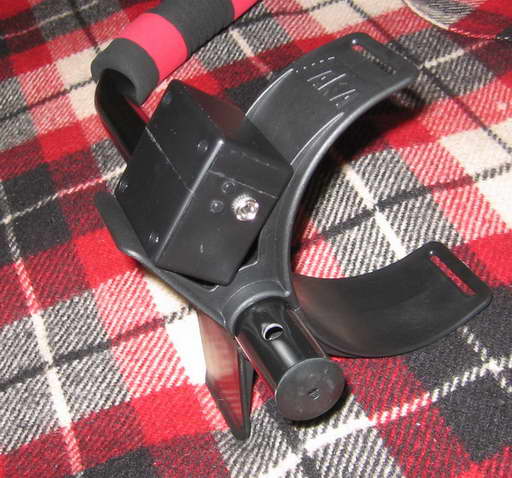

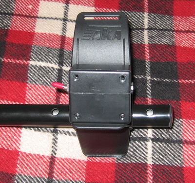

Предлагаю вниманию форумчан, мой вариант FM передатчика. В основном для тех кто в руках умеет держать паяльник. Основой передатчика является микросборка VMR6512. Вот на неё мануал _http://v-module.com/file/20100525163420-DS_VMR6512_EN.pdf обвязки практически никакой не надо, размеры маленькие, частота регулируется в диапазоне 88.0MHz до 108.0MHz, ток потребления 25мА, напряжение питания 2.7-3.6v. Мой вариант для Сорекса на фото. Данный девайс проверен с приборами Сорекс 7280, X-Terra 705, X-Terra 305, искажений звука владельцы данных приборов не выявили. У меня второй прибор АСЯ 250, к сожалению с асей есть искажения звука, для асечников рекомендовать не могу. На вход сигнала посадил нагрузочное сопротивление 75 ом и электролит на 10мкф на всякий случай. Вот собственно и все, будут вопросы задавайте.
P.S.. у меня прибор на гарантии поэтому вынес все в отдельный корпус, а так легко все это дело можно воткнуть внутрь прибора и запитать через стабилизатор от батарей прибора. Пробовал на стабилизаторе L1084 все прекрасно работает, потребляемый ток при этом возрос до 30 мА.

а сколько она стоит? и какой обвес, схема есть? где брали?
rcv
post Mar 10 2011, 20:05
Создана #159
Сообщений: 207
Зарегистрирован: 4-September 10
Пользователь №: 21,019
Металлоискатель: MFT 7272M
Репутация: 20 кг
QUOTE(airton @ Mar 10 2011, 19:04)
13 американских рублей, обвес в мануале ссылка в посте выше, брал в Китае.

по мануалу выходит обвеса и нет,микросборка работоспособное изделие, только кнопки и батарейку с антенкой подрубить... один минкс, до китая не скоро доберусь...
