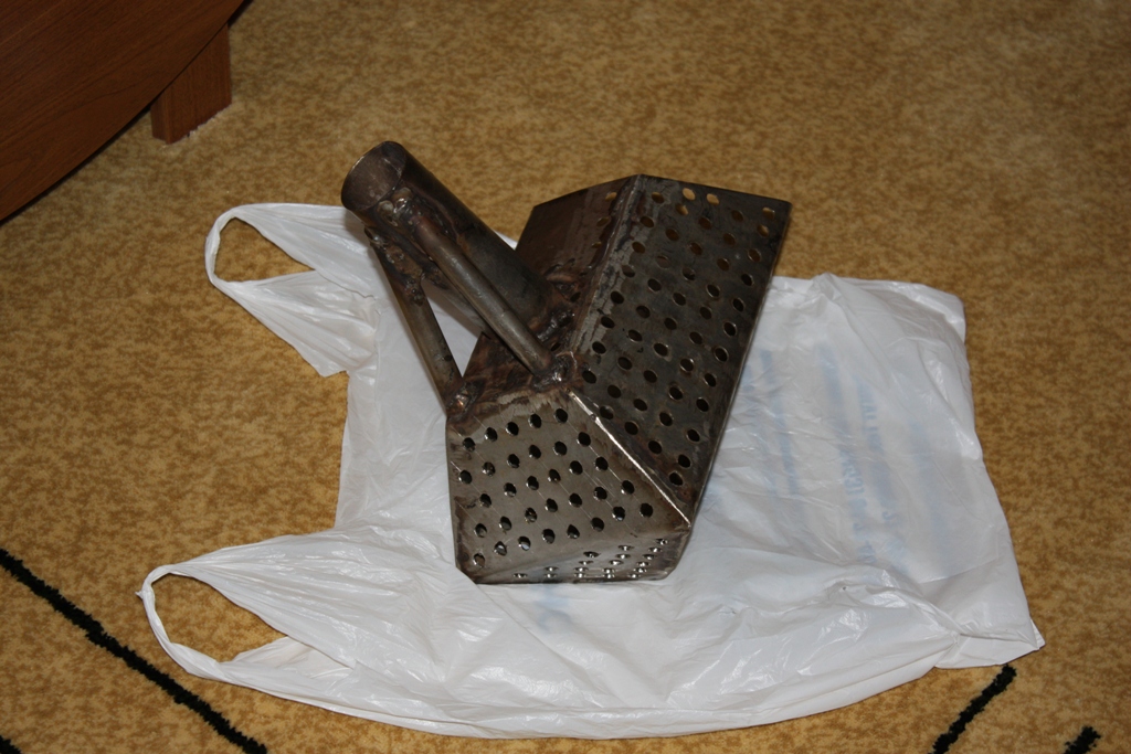

вот еще фото в один раз не уместилось

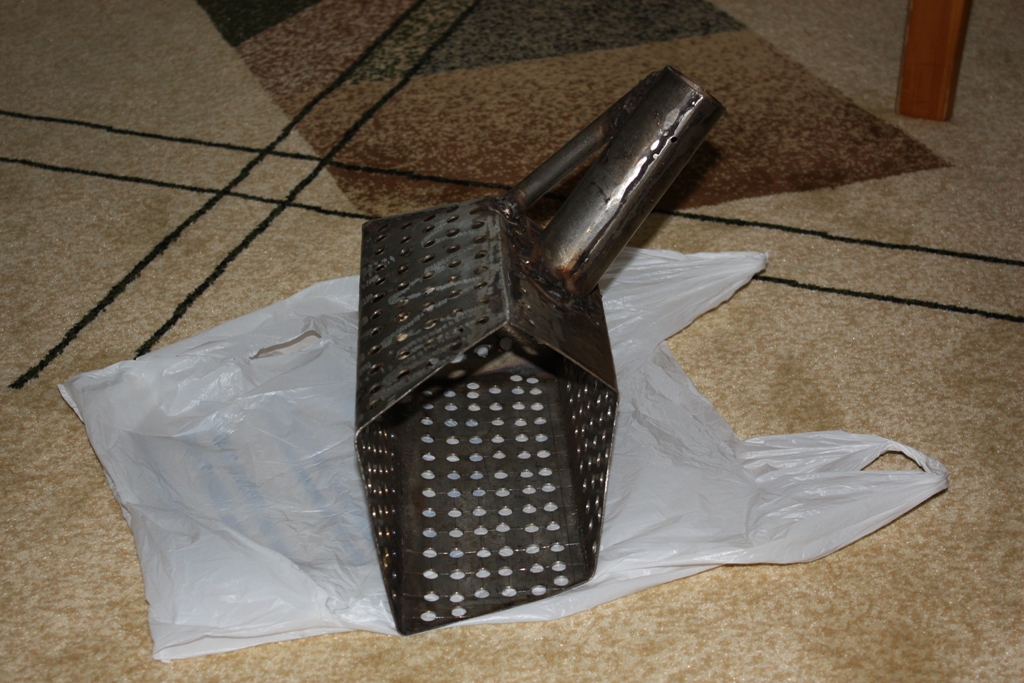

Medwed
post Feb 28 2011, 09:52
Создана #1782
Сообщений: 74
Зарегистрирован: 27-April 10
Пользователь №: 17,573
и еще
Бобби
post Feb 28 2011, 11:08
Создана #1783
Сообщений: 805
Зарегистрирован: 1-October 10
Пользователь №: 21,781
Репутация: 89 кг
Моё мнение таково
1-добавить дырок(по типу рисунка на кубике -пять)
2-ручку отрезать и перенести вперёд ,так как при копалке в начале подъёма скупа он будет стремиться вывернуться носом вниз,что будет приводить к ненужным физ затратам.К томуже если ручка будет из плавучего материала ваш скуп брошенный свободно будет заныривать носом,если изменить центровку ручки ,он будет опускаться на пятку,что более удобно.
3 подпоры лучше передние так как они работают на растяжение и их можно сделать из 6мм прутка.
Всё строго имхо.
Сообщение отредактировано Бобби: Feb 28 2011, 11:11
Medwed
post Feb 28 2011, 12:09
Создана #1784
Сообщений: 74
Ручку лучше перенести на середину или совсем в перед,и подпоры добавить спереди ручки так?
Сообщение отредактировано Medwed: Feb 28 2011, 12:10
М.А.Н.
post Feb 28 2011, 12:32
Создана #1785
Сообщений: 2,484
Из: С-В Подмосковья
Пользователь №: 14,057
Репутация: 151 кг
Очень близко отверстия к передней режущей кромке,хотя пока сотрется можно и новый скуб сделать с учетом всех недостатков.А какого диаметра отверстия?

специалист
post Feb 28 2011, 12:43
Создана #1786
Сообщений: 1,935
Зарегистрирован: 12-August 10
Из: РеспубликаГондурасия
Пользователь №: 20,459
Металлоискатель: Tesoro
Репутация: 68 кг
QUOTE(Medwed @ Feb 28 2011, 12:18)
Медведь с этим лучше нечего не делай, все получилось как получилось. Лучше сделай другой. Только покури внимательно тему и не только эту. Возьми лучший вариант. Сделай из бумаги макет чтобы потом как надо раскроить. И копируй все до мельчайших подробностей. И будет тебе счастье. Как здесь говорят biggrin.gif
Medwed
post Feb 28 2011, 12:47
Создана #1787
Сообщений: 74
Отверстия 9мм а с этим ничего не буду делать попробую такой на первое время хватит ,а дальше видно будет
М.А.Н.
post Feb 28 2011, 12:48
Создана #1788
Сообщений: 2,484
Из: С-В Подмосковья
Репутация: 151 кг

специалист
post Feb 28 2011, 12:54
Создана #1789
Сообщений: 1,935
Репутация: 68 кг
Я первое время ваще сеточкой копал и был доволен. А твой лучше моей сеточки. Когда берешь все самое лучшее в начале то кайфу мало. Надо что бы прогресс был biggrin.gif
Medwed
post Feb 28 2011, 12:56
Создана #1790
Сообщений: 74
Спасибо за добрые слова и вам удачи
