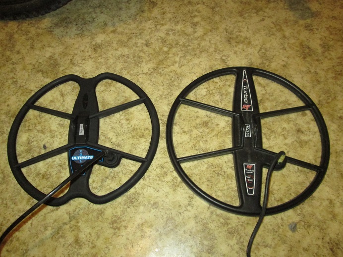

На двадцатой странице этой темы есть мой отчёт по сравнению NEL Торнадо и Риф Турбо, кому интересно - пост 399. Теперь мой отчёт по сравнению Риф Турбо и Детеч Ультимэй. Тест по воздуху:
5 копеек Екатерины: Риф-36 см. Детеч-34 см.
5 копеек СССР: Риф-31 см. Детеч-35 см.
Чешуя серебряная: Риф-17 см. Детеч-18 см.
Чешуя медная: Риф-21 см. Детеч-21 см.
Пуговка гирька: Риф-24 см. Детеч-22 см.
Деньга: Риф-33 см. Детеч-30 см.
Перстень серебряный: Риф-40 см. Детеч-36 см.
Внешне Риф чуть больше Детеч. По весу разницы не заметил, если взвесить на весах, может и будет не значительная разница. Обе катушки идут с защитой. ВВод кабеля у обоих катушек одинаков, считаю его не надёжным. Решение проблемы я описал здесь: http://www.reviewdetector.ru/index.php?showtopic=853628
Можно попробовать и изолентой, или ещё как, но ввод полюбому нужно усиливать, имхо.
Чего не нравится в этих катушках, так это то что нет ограничения хода штанги как в NEL. Хотя годовалая эксплуатация катушки Риф показала что это не критично.
Сегодня походил по полю с Детеч, постучал ей о стебли, ложняков на полной чувствительности прибора практически нет (на удивление, так как при тряске катушки по воздуху ложные сигналы присутствуют), в прочем как и у Рифа.
Тест делал для себя, никакую катушку не выделяю, все хороши. Ну и пару фоток катушек для сравнения:
