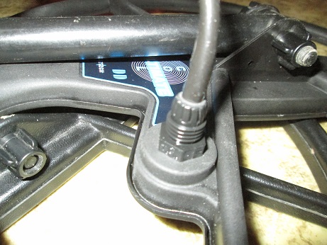

Профи ![]() ![]() ![]() ![]() ![]() ![]() Группа: Забанены Сообщений: 1,042 Зарегистрирован: 31-August 11 Из: Щербинка и Ю.Бутово. Пользователь №: 33,403 Пол: мужской Репутация: 56 кг |
QUOTE(ioprst @ Aug 23 2014, 13:14) Без фиксации всего этого к самому телу катушки , толку не будет . Где нитками промотали - останется жить , а вот где переход в саму катуху - сведет все усилия на нет . Согласен, не ко всем катушкам можно применить такую доработку, но ко многим катушкам всё таки можно, смотрите фото. Там кабель входит в катушку через специальную "вкрутку", или как её правильно назвать? Ну не в названии суть. Так вот, кабель нужно обматывать с заходом на эту вкрутку, ну и в верх по кабелю сантиметров на 7. А то, что сейчас там вместо ниток, прочности кабелю в этом узле абсолютно не придаёт. |

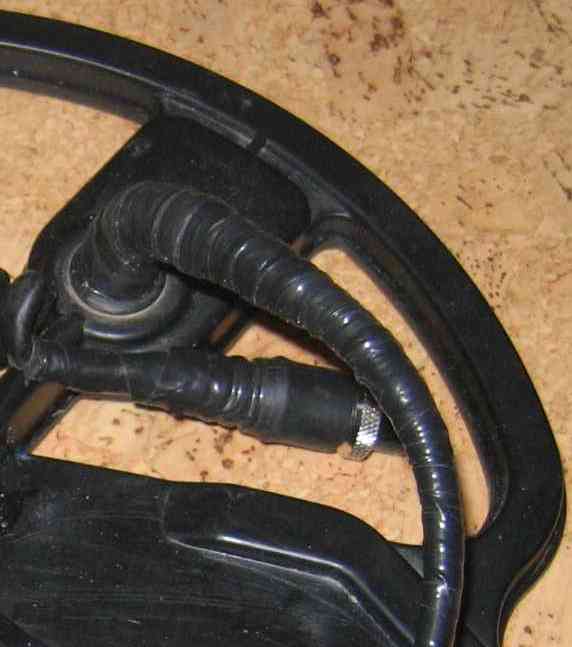

#8
Вот так у меня доработан ввод кабеля в радиостанции и антенны: см. фото. Это сохраняет кабель от перегибов и трещин. И значительно прибавляет прочности этому узлу от вырывания кабеля. Плюс препятствует попаданию влаги в кабель, а это очень важно в антенных кабелях.
Только на катушке нужно чуть больше (выше) кабель начинать обматывать, утолщая к основанию. Сообщение отредактировано Безработный: Aug 23 2014, 18:04 |

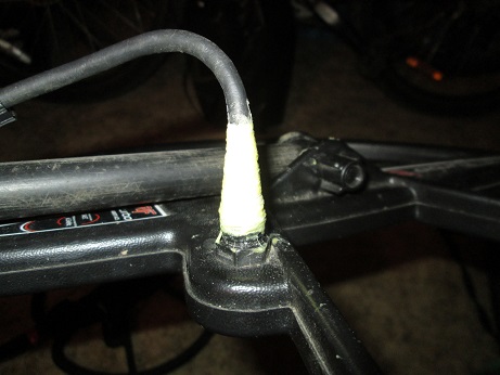

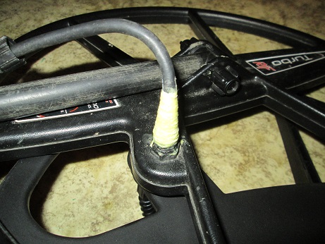

#9
Началась осень, горячая пора собирать "урожай". Подготовил катушку к частым осенним выездам, теперь за кабель не переживаю:

Профи ![]() ![]() ![]() ![]() ![]() ![]() Группа: Забанены Сообщений: 1,462 Зарегистрирован: 22-November 13 Из: Москва Пользователь №: 61,814 Металлоискатель: E-Trac-dva ,T-705 Пол: мужской Репутация: 499 кг |
Побольше фирменной изоленты. Сколько ей лет не знаю, брал бу, 2 сезона хожу сам, пока работает. Намотка для Експлореров должна быть с заходом в штангу.

#14
QUOTE(emkgroup @ Feb 5 2015, 23:58) Побольше фирменной изоленты. Сколько ей лет не знаю, брал бу, 2 сезона хожу сам, пока работает. На фото вроде кабаль на подходе, нет? Да и изолента влагу любит, особенно при перепаде температур. Я предложил оптимальный способ сохранить кабель у ввода в катушку. Не ко всем катушкам этот способ подходит, но ко многим актуален. Ладно, споры прекращаю, изолента и герметик - супер. Сообщение отредактировано Безработный: Feb 9 2015, 14:49 |
