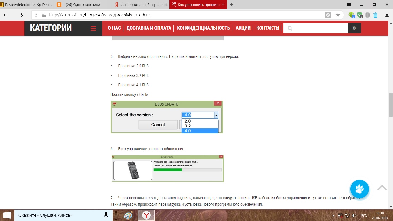

Всем привет! Хочу закинуть в уши ws5 несколько программ, но в блоке прошивка 4.1 а в ушах 3.2 стоит (блок чужой ). Закинет блок и будут ли они работать эти проги или нужно прошивать всё?, что не хотелось бы делать, подскажите как лучше . Спс. xplogo.gif
Коннекта не будет. Нужна одинаковая версия прошивки.

Парни, есть у кого прошивка 3.2 на русском поделитесь файлом, не могу найти. На оф сайте только 4.1 и в блоке походу тоже. Извините что забиваю чат, разбираемся потихоньку чо к чему. Спс 16.gif

QUOTE(Виктор Фарт @ Jun 26 2018, 16:11)
Давно не смотрел, но там где 4,1 нажимаете на стрелочку и в выпадающем окне должна быть еще 2,0 и 3,2. Если нет то забиваете в поиске (альтернативный сервер обновлений deus) и там все есть.

QUOTE(Lecha-ku @ Jun 26 2018, 16:17)
Спасибо, ща проверим!

QUOTE(Виктор Фарт @ Jun 26 2018, 16:20)
Разобрались!
