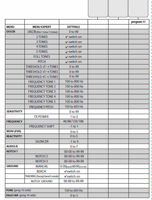

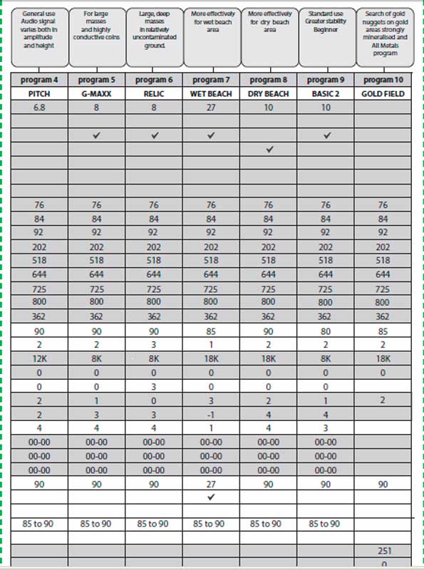

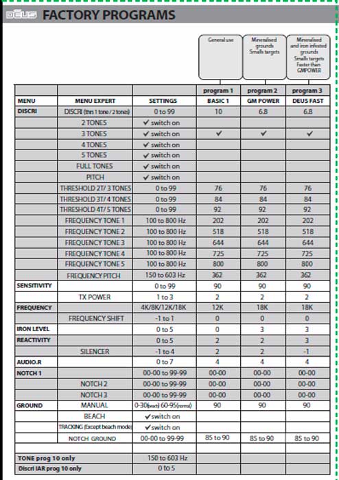

может кто нибудь написать какие настройки реактивити, шумодава стоят на заводских программах в прошивке 3.2,особенно интересно 5,6,8,9,10 программы.Блока нет,а знать хочется.
Сообщение отредактировано ewgeshi: Mar 18 2014, 13:31
трое из леса
post Mar 18 2014, 14:14
Создана #15
Сообщений: 777
Из: Алтайский край
Пользователь №: 50,656
Репутация: 68 кг
QUOTE(ewgeshi @ Mar 18 2014, 13:27)
Вот скриншоты страниц инструкции с заводскими настройками:
Сообщение отредактировано трое из леса: Mar 18 2014, 14:16
