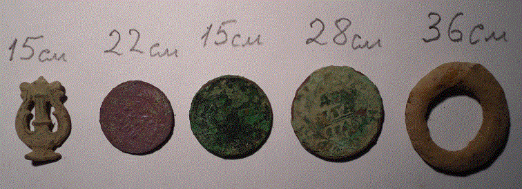

Только с "тестового копа" вернулся...
Земля плотная, глинозём, приходилось рубить её лопатой, почти без влаги...
Поле очень бедное на монеты... сухостой 5-7 см.. но...
Вот фото находок...
"значок", полушка (убитая), копейка 1924 года (убитая), деньга (еле живая), кольцо (вроде целое smile.gif ).
Прибавьте зазор между катушкой и землёй - (5-10 см).

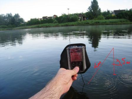

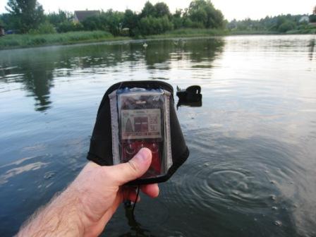

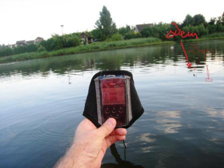

Полный тест ретранслятора для гламурного подводника Деус.
С настроенными фирменными аннтенками растояние и глубина зависит только от длины кабеля и водостойкости катушки.(в разумных пределах напр. 20м и 5м в глубину).
П.С. По прозбе трудящихся: Ушы и пульт работают нормально в радиусе 5 м. вокруг надводной аннтены.
Т.Е. закинул деус в омут только штоб надводна аннтенка торчала из воды и броди, кури по кругу в радиусе 5 м от неё с ушами и пультом как нормально.

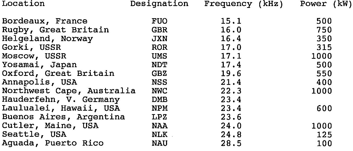

По всему миру работаю военные радиостанции (для связи с подлодками, подогрева ионосферы для погоды и т.п) на ELF и VLF.Они часто мешают детекторам (Приборы не видят монету! http://www.reviewdetector.ru/index.php?showtopic=87498 и т.п).И наоборот детекторы создают помехи средствам связи с подлодками. На 4кhz тоже кое-что есть.
