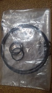

Блин мужики ! уже сколько этих протечек дорогостоящих. Возьмите прокладки,поставьте и забудьте . Погружайте смело. Уже переиспытано .
кому нужны стучитесь в личку ,есть пару комплектов.

Ссылочку можно, где такие резинки заказать ?

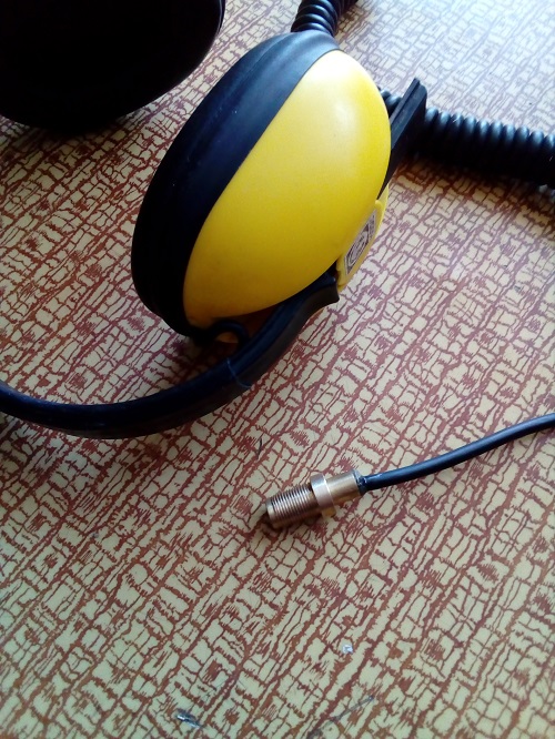

ребят подскажите пожалуйста!подключаю наушники от экскалибура звук идет в наушниках а основной динамик не отключается может есть схема подключения?поделитесь пажалуйста!

разем это не проблема!мне токарь точит из нержавейки отличные!а контакты сердцевина четко от мышки комьпьютерной старой встает 14.gif не могу понять как подключить что бы динамик основной отключился alko_2464.gif

QUOTE(Azovskaj @ May 23 2017, 07:18)
http://www.reviewdetector.ru/index.php?sho...c=338181&st=160 -Mar 6 2015, 09:08

да я видел это и читал!но есть один нюанс что у меча 2 провода на наушники ddd.gif

QUOTE(Azovskaj @ May 23 2017, 09:04)
У Меча 4 провода..два тонких и два толстых..можно ими маневрировать..а так они дублируют друг друга.

QUOTE(БТР Джони @ Jun 20 2017, 15:17)
Недавно стал обладателем прибора. В основном использую по  старине. Хотелось бы походить по воде. Глубиной до 40 см. Вода морская. Насколько понятно что прибор у нас герметичен и ему не страшны попадание воды. Но хотелось бы узнать может еще есть дополнительные способы непопадайки воды в катуху. Так чтобы перестраховаться.
выбрасываются резинки,красные от 12 года или серые в последних версиях ,совсем..в мусорный бак , можно в коробку от прибора .
ставится альтернатива лучше резиновая ,не каучук, не пенопрен, ни силиконовая ... резина
далее я рекомендую сделать недолгую,но очень нужное мероприятие .
1/ разъёмы, хоть и водонепроницаемые, вода не проходит, но вода есть на резьбе и после окислы все равно имют место, да и сделать дополнительную пленку водоотталкиваюю не будет лишним
2/ резинку разъёма usb не перекрутите силой , кстати очень скоро будет дополнение к этому разъму .
3/ Что у нас с герметизацией внутри самого штаба ... а вот,- что там стоит та же самая красная силиконовая прокладка. на подобии ,как в батарейном отсеке.но чуть более толще , упирается она плотно в пластиковый бортик. Не надо ее менять . промазываем бортик,(как на фото) именно бортик. т.к. от данной силиконовой смазки материал с чего сделаны резинки минелаб несколько увеличиваются в размерах , посему мажем бортик и плотно зажимаем подтверждая закручиванием блока , если сделаете наоборот резинка вылезет и только под замену. А,этоsуka нервы...
добавлю еще момент, болтики на 3030 алюминиевые, и это косяк. Морская вода их очень любит . Есть вариант заменить все на нержавейку , комплект будет в продаже , либо перед погружением капнуть на каждый восковой свечей .
Всем удачи ...

Спасибо за консультацию!! Если можно фото №3 поближе сами бортики куда мазать силикон?

QUOTE(БТР Джони @ Sep 21 2017, 15:24)
нарисовал ...пожалуйста .

Я так понимаю это комплекты клоечки резиновые непротикайки к З0З0. Купил прибор вмести с ними. Когда будут новые допы к З0З0?
