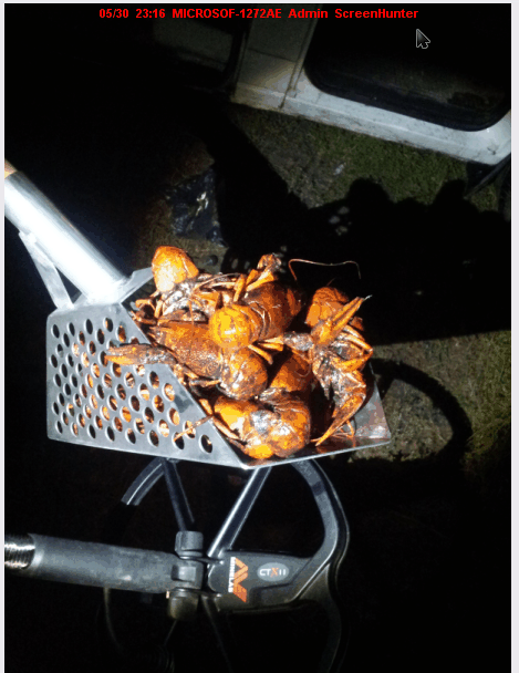

раки звенят как пятаки катины)
Флуд-серьезная статья.
Сообщение отредактировано oceanhunter: May 31 2014, 07:25

QUOTE(дмитрий юг @ May 30 2014, 23:19)
Теперь в каждой теме о раках писать будешь,посты набиваешь?

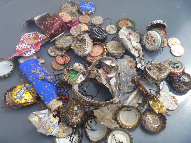

QUOTE(seskar @ Sep 18 2014, 04:02)
На видео у паренька подводный пин, что за марка производителя, где такой оттопырить???
всем спасибо, к бану готов!

QUOTE(seskar @ Sep 18 2014, 19:02)
Абажаю такие ролики, за 11 минут 5 правильных изделий, все на поверхности, досмотреть не смог.
а где правда жизни?
seskar
post Sep 29 2014, 08:52
Создана #173
Сообщений: 418
Зарегистрирован: 14-May 14
Пользователь №: 69,041
Репутация: 39 кг
QUOTE(handyman @ Sep 29 2014, 06:49)
а где правда жизни?
Если б досмотрел до конца, то и прочитал бы про правду жизни. А пробки на глубине если локально и встречаются, то как правило, отдельно от монет и колец. Океан сортирует.
