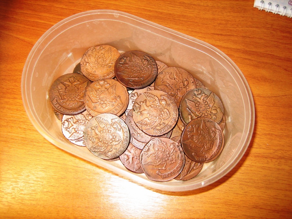

post Feb 8 2008, 17:47
Создана #99
Сообщений: 276
Зарегистрирован: 12-July 07
Из: Московская область
Пользователь №: 2,368
Металлоискатель: Exp II
Репутация: 24 кг
Итог 2- х дней чистки пятаков, устал.

post Feb 8 2008, 23:10
Создана #100
Сообщений: 228
Зарегистрирован: 9-August 07
Пользователь №: 2,502
