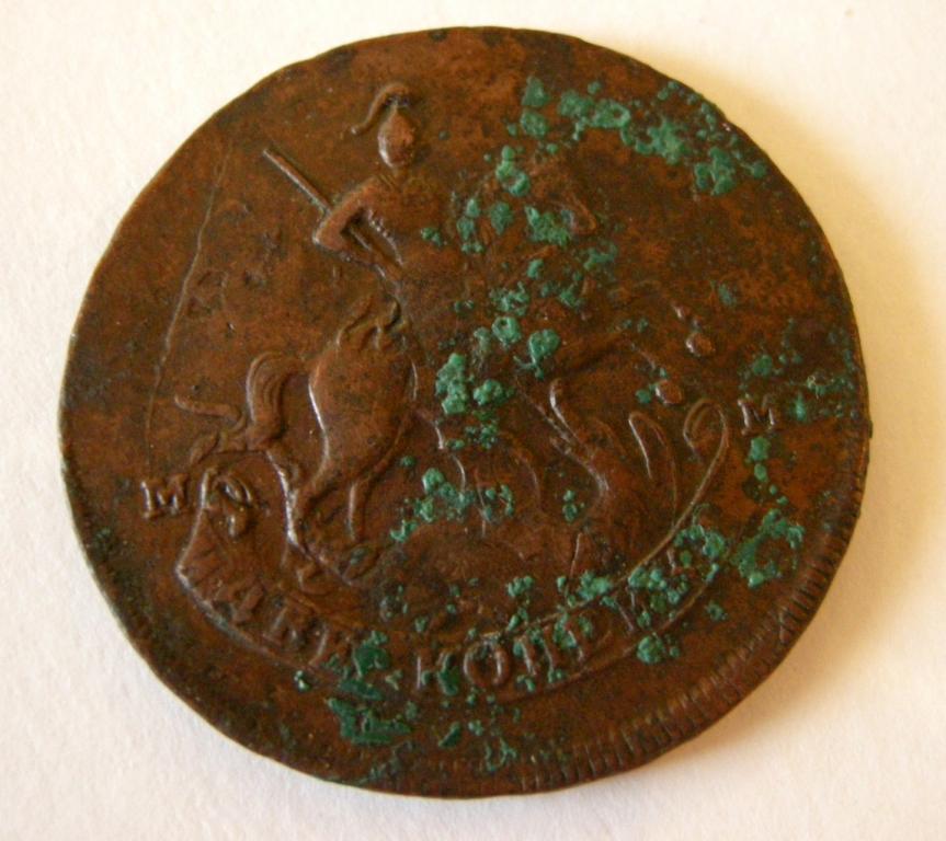

Добрый день.
Подскажите пожалуйста-можно ли как то чистить монеты механически,без использования спец.средств(шаберов и тд.)Двушка 1788 с зелеными окислами..Не знаю как их убрать.Обычно чищу в мыле-но этой цвет нравится.Хотелось бы его сохранить.Думаю только мех.чистка для нее пойдет.Фото попозже закину.(Окислы вроде маленьких бугорков-наверняка Вам такие попадались)

только шаберы и микроскоп, зеленка эта очень жесткая, вы просто расцарапаете все.

У меня опыта по мех.читке нет совсем.Придется кого нибудь искать,что бы помогли.Спасибо за информацию.

и без микроскопов люди живут. тратить деньги из за одной монеты смысла нету.
как вариант очки для паяния. ясно дело что по сравнению с микроскопом это полная фигня, но зато стоят дёшево и купить можно в любой деревне.
с шаберами всё ещё проще. я точу последнее время боры. они изначально тонкие и сведены. так что заточка от руки занимает минут 20 со всеми изголениями.
как вариант можно точить тонкие свёрла. купить не проблема.
некоторые умудряются точить на карбароне. дел на 30 секунд.
считаю это ересью, но даже такой отожжонной ерунды на монетку хватит. в крайнем случае ещё 30 секунд потратим и заново заточим.
