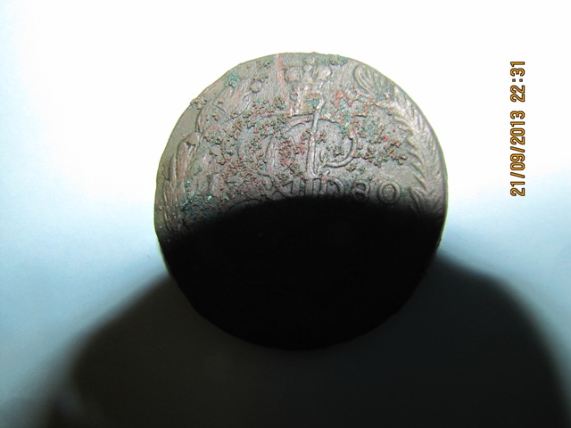

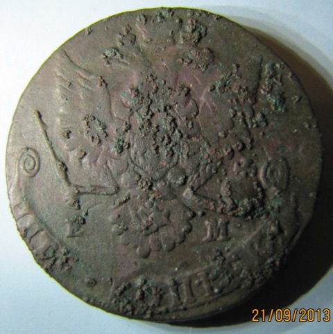

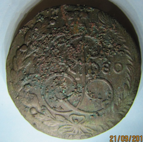

подскажите пожалуйста, что делать с этим пятачком

QUOTE(КЕНТУХА @ Sep 21 2013, 22:54)
Шабером расчистится должен хорошо...

и вот так

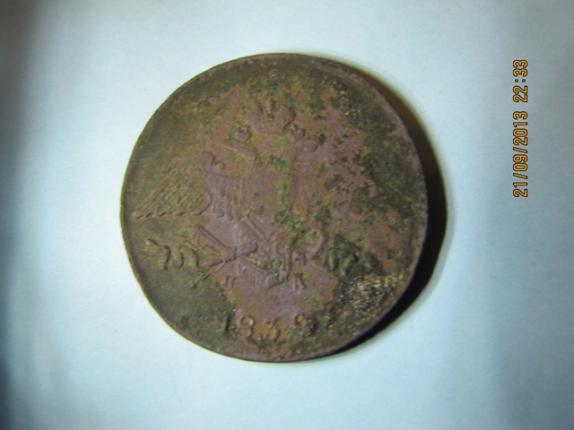

и вот еще пятачок

QUOTE(КЕНТУХА @ Sep 21 2013, 23:20)
и вот еще пятачок
По обоим только мехчистка. Первый после расчистки нужно обязательно обработать БТА, иначе с большой долей вероятности монета зацветет.
Сообщение отредактировано Землекопатель: Sep 22 2013, 15:14

первый пятак не чистить надо, а обрабатывать и закреплять.

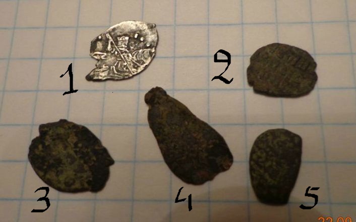

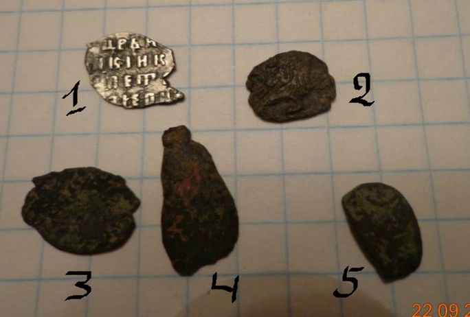

Уважаемые форумчане, попались вот такие чешуйки. С №1 всё ясно, собственно вопрос чем почистить медные чешуйки № 2,3,4 и 5, веть их даже сложно определить.
Спасибо всем ответившим.
