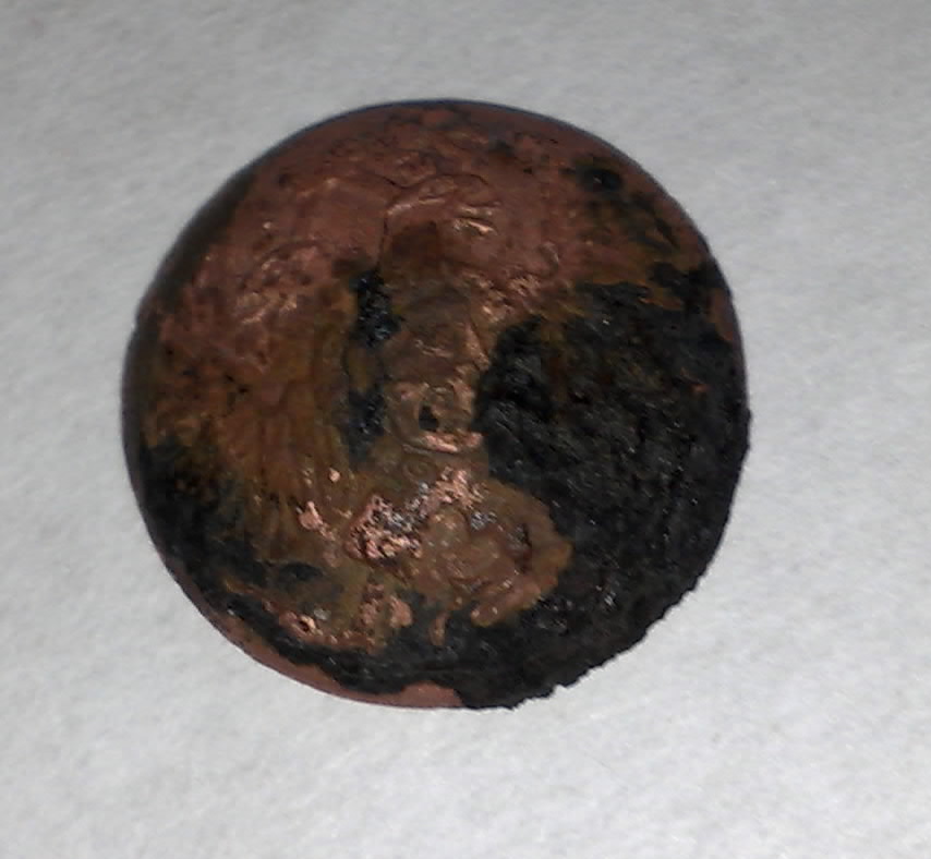

QUOTE(Mika88 @ Dec 22 2008, 03:56)
Без фото - сложно сказать
Вот к примеру фото! Где только он не был !на нем была ржавчина и чего только не было! smile.gif А вот черный етот как будто нагар никак не могу снять... sad.gif

Вигинг, а трилоном, с небольшим количеством щёлочи не пробовали?
На пуговке уже нет, практически, оригинальной поверхности. Так что, можно всеми доступными и по возможности не торгующими металл ваннами мочить.
То, что чёрное, это либо сульфид, либо почерневший после экспериментов куприт. Это, тяжело удаляемые соединение, или минерал, иногда даже трилон и ЕДТА не берут. Но вот что можно сделать: то что можно - удалить механически, а далее удалить остатки, погрузив пуговку в р-р трилона или ЕДТА (оба с небольшим количеством щёлочи). Щёлочь обязательно добавлять, а то они очень кислые и со временем разъедают металл. Раствор можно подогрет до 60-70 градусов.
Или на крайней случай (это именно то исключение, когда можно smile.gif ) – зарядное устройство для машинах аккумулятора (ампер на 6-10), электролит. Бах пару секунд и готово.

viging
post Dec 24 2008, 00:53
Создана #577
Сообщений: 58
Зарегистрирован: 22-July 08
Из: Les/pole
Пользователь №: 5,286
Металлоискатель: F-75
QUOTE(Mika88 @ Dec 23 2008, 20:41)
Трилон ЕДТА Щелочь- где ето можно купить?
(На счет зарядки)-беру пластмасовую посуду наливаю електролит кладу пуговицу опускаю клемы +- включаю на пару сек? Я правильно понял smile.gif

Mika88
post Dec 24 2008, 13:28
Создана #579
Сообщений: 2,269
Зарегистрирован: 8-April 06
Из: Шпринге
Пользователь №: 258
Металлоискатель: Lorenz
Репутация: 163 кг
Можно ещё отваром картошки, только свежим. Äто всё - слабокислые растворы.
Но, для таких устойчивых отложений, как на пуговке ощутимого результата такой р-р, за короткое время вряд ли даст.
Вигинг, вы не всё правильно поняли. Пуговку надо прицепит крокодильчиком к минусу. Только просьба, не испытывайте этот метод на плохо сохранившемся или хорошо сохранившемся материале.
