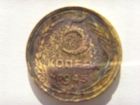

Юрий Р
post Jul 21 2010, 19:45
Создана #1626
Сообщений: 239
Зарегистрирован: 14-April 10
Из: Санкт-Петербург
Пользователь №: 17,132
Подскажите, есть ли смысл реставрировать такую монету? Если да, то чем? Обратная сторона, почти как у новой монеты. Найдена на дне. В принципе привлекает ее возможная цена.
b d
post Jul 21 2010, 22:17
Создана #1627
Сообщений: 1,087
Зарегистрирован: 5-January 10
Пользователь №: 14,253
Репутация: 57 кг
QUOTE(Юрий Р @ Jul 21 2010, 20:45)
ссылка постом выше.
П.С. я бы почистил.
Устал - отдохни, но тогда ты уже никогда не будешь бойцом революции

QUOTE(Юрий Р @ Jul 21 2010, 19:45)
Я бы почистил шабером.Потом не много умыл.Фото пипец,А может и не стал бы,а может и стал,а может и нет,а может и да.
