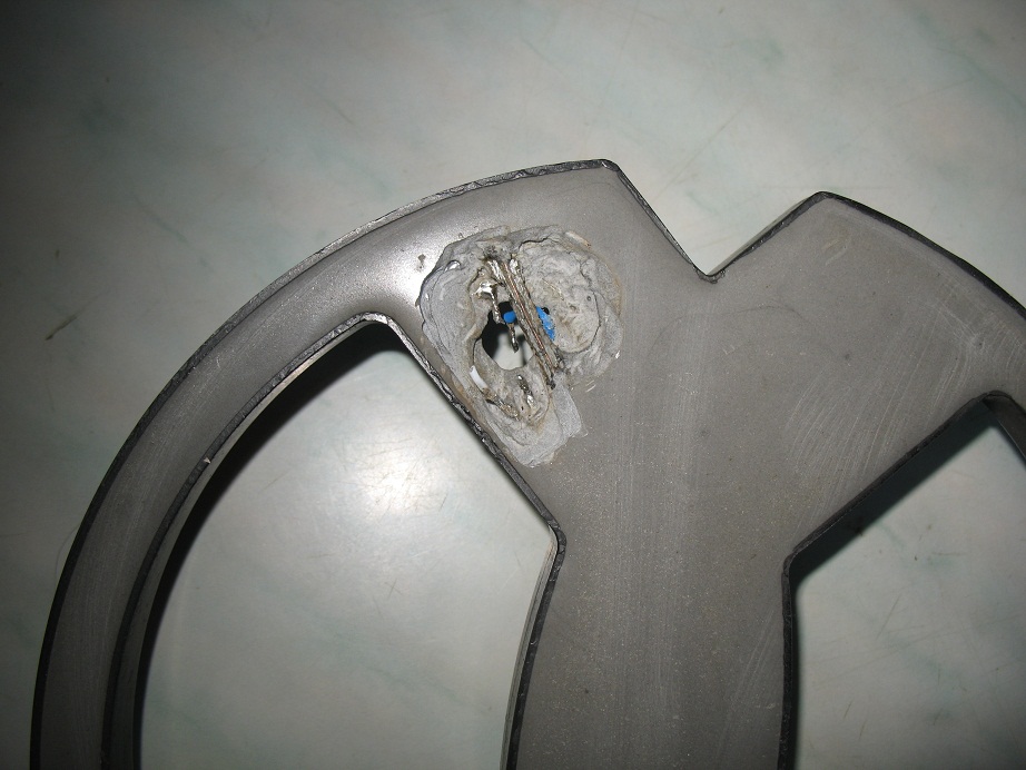

вчера разобрал катушку, разбирал долго и аккуратно снимал заливку как археолог слой за слоем, 3 часа провозился но разобрал без травм....
Сообщение отредактировано saturn_gor: Dec 24 2014, 12:42

вот теперь хотел бы совета спросить, родной провод припаивать или найти пару экранированных проводов более лучьшего качества и их пустить ? и если кто разбирается может посоветуете кто, какие провода лучьше использовать?
родного провода осталось полтора метра всего.. но вроде живой ещё, прозванивается нормально.
Сообщение отредактировано saturn_gor: Dec 24 2014, 12:53

Оригинальный кабель слишком «дубовый», ресурс работы примерно будет тот же, как и до поломки.
Для другой модели МД собирал в общую силиконовую изоляцию изолированные жилы с экраном от
микрофонного кабеля. Процедура достаточно трудоемкая и затратная по времени, вряд ли решился
бы повторить.
Можно попробовать второй вариант, поставить этот кабель, надев пластиковый протектор для уменьшения
амплитуды изгибания кабеля в районе кабельного ввода. Заливку катушки использовать не на основе
эпоксидных смол, а силиконовую, это позволит легко повторить ремонт при необходимости.

спасибо, в ближайшее время, поищу микрофонный кабель подходящего сечения, если не найду буду старый паять. А силиконовая заливка контакты не окислит?
Дорога там, где надо проехать! Плач и мат спутников бесполезен, и не воспринимается. Проедем. (С)
DICOM
post Dec 24 2014, 19:09
Создана #98
Сообщений: 332
Зарегистрирован: 14-April 07
Пользователь №: 1,870
Металлоискатель: XLT
Репутация: 18 кг
QUOTE(saturn_gor @ Dec 24 2014, 18:47)
Нет, не окислит, если он не на основе аммиака. Предварительно пайку можно покрыть цапонлаком.
Если есть средства, можно так же приобрести и использовать специальный силиконовый компаунд
для заливки электронных плат, но особой необходимости в этом нет.
