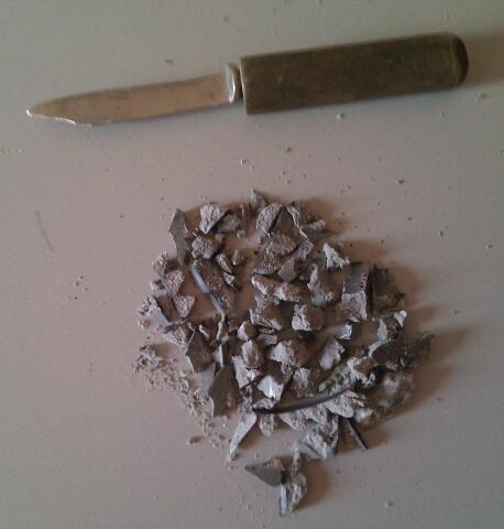

в общем расковырял я ее, довольно таки легко удаляется баксидка обычным паяльником, при нагревании она просто рассыпается превращаясь в порошок, и пахнет пластиком+мятой )))
теперь по порядку
недавно начал замечать глюки, сначала вроде не обращал внимания, но позавчера на слете катушка запела конкретно, пришлось плотно приматывать кабель к штанге итак ходить. на слете уже понял что обрыв у ввода в датчик. сегодня отмыл ее, и тестером давай звонить, в общем от перегиба сопротивление менялось а иногда вообще пропадало. решил снять гермоввод и зачистить изоляцию. вот что вышло:
как и полага-обрыв, а произошел он вместе зажима кабеля гермовводом(тонкое место на фото со снятым вводом), более того обрыв произошел сразу обеих проводов-приемного и передающего.
фото разделаного кабеля, белый и синий это приемный и передающий провода(они двойне, посередине жила покрыта экраном)
а вот черные для чего я так и не понял
решил ковырять, механически долго и муторно, решил попробовать паяльник, и им получилось хорошо, эпоксидка очень хорошо от него крошилась
в итоге...оторвал все провода идущие от обмоток т.к. непонятно когда они встрелись на пути(они очень тонкие почему то, обычно передающая обмотка из толстого провода)
затем углубившись обнаружил транзюк и конденсатор(вот почему звонится как диод обмотка одна-там транзистор), к сожалению подключение его я тоже не смог увидеть т.к. все оторвалось. у транзюка было 3 ноги, одна осталась в катушке

В общем надоело мнн ее ковырять паяльником, и решил я сварить из нее бульен smile.gif
кинул в кстрюлю, закипела,вынул, давай ковырять, а она рязмякла и стала как ластик для карандаша(эпоксидка), но от остывания снова каменела. В общем варением бульена я ее выпотрошил. Достал обмотки и посчитал кол-во провода
