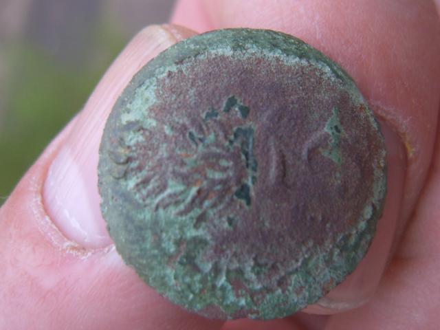

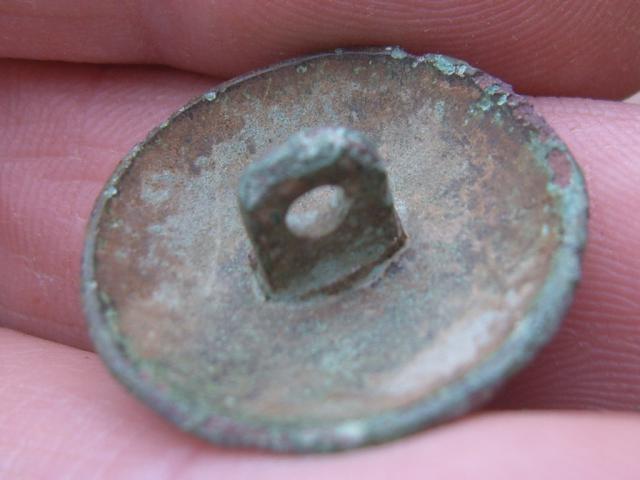

такая была: http://www.reviewdetector.ru/index.php?showtopic=185924&hl=
и такая стала

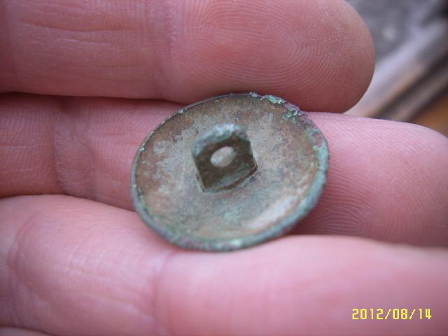

Парни,поднял вот такую пуговку...подскажите ,что можно сделать?как почистить,чем?в чем подержать?не охота испортить,все же первые находки.... smile.gif
Massimo
post May 8 2012, 11:13
Создана #68
Сообщений: 2,979
Зарегистрирован: 7-September 10
Пользователь №: 21,105
Репутация: 301 кг
Только механикой. Придется еще и поле подрезать. Пуговка - полутруп.

QUOTE(ярославль @ May 8 2012, 12:02)
тут игра не стоит свеч данная пугока и в сохране дешовая
ярославль
post May 8 2012, 12:10
Создана #71
Сообщений: 189
Зарегистрирован: 28-August 11
Пользователь №: 33,274
Репутация: 47 кг
ну пускай тогда лежит))

QUOTE(buttonfly @ May 7 2012, 21:21)
и такая стала
ай ай а на первом снимке покрытия поболей будет,

QUOTE(grauen @ May 8 2012, 13:10)
а нахрена мне так его много? зато теперь коррозии на 0
а как ты думаешь, если ее на огне прогревать, а потом зашлифовывать нулевкой, покрытие сохранится?

QUOTE(buttonfly @ May 7 2012, 20:21)
Виктор, а можно подробнее про завальцовку?
Какие инструменты, нужно ли нагревать?
buttonfly
post May 25 2012, 00:42
Создана #77
Сообщений: 12,951
Зарегистрирован: 18-September 09
Из: Хоперский округ ОВД
Пользователь №: 12,077
Металлоискатель: www.google.com
Репутация: 858 кг
QUOTE(Cr.Butts @ May 24 2012, 13:14)
1. вычистил вручную всю ржавчину из пуговицы
2. подогрел ее и подравнял поверхности
3. офицерскую пуговицу на углях разогрел и выровнял до плоского состояния (но она все равно треснула, зараза)
4. разогрел на пламени реверс пуговицы по контуру, вставил расплющенного офицера и по периметру молоточком завальцевал

QUOTE(buttonfly @ May 25 2012, 00:42)
А на какой поверхности завальцовка происходила? Деревянной?
Удары молоточком, видимо, не сильные, но нагретую пуговицу удержать и не покарябать - непростая задача.
buttonfly
post May 25 2012, 13:44
Создана #79
Сообщений: 12,951
Репутация: 858 кг
QUOTE(Cr.Butts @ May 25 2012, 14:38)
да, на доске работа проводилась В шерстяных перчатках - пуга горячая же
