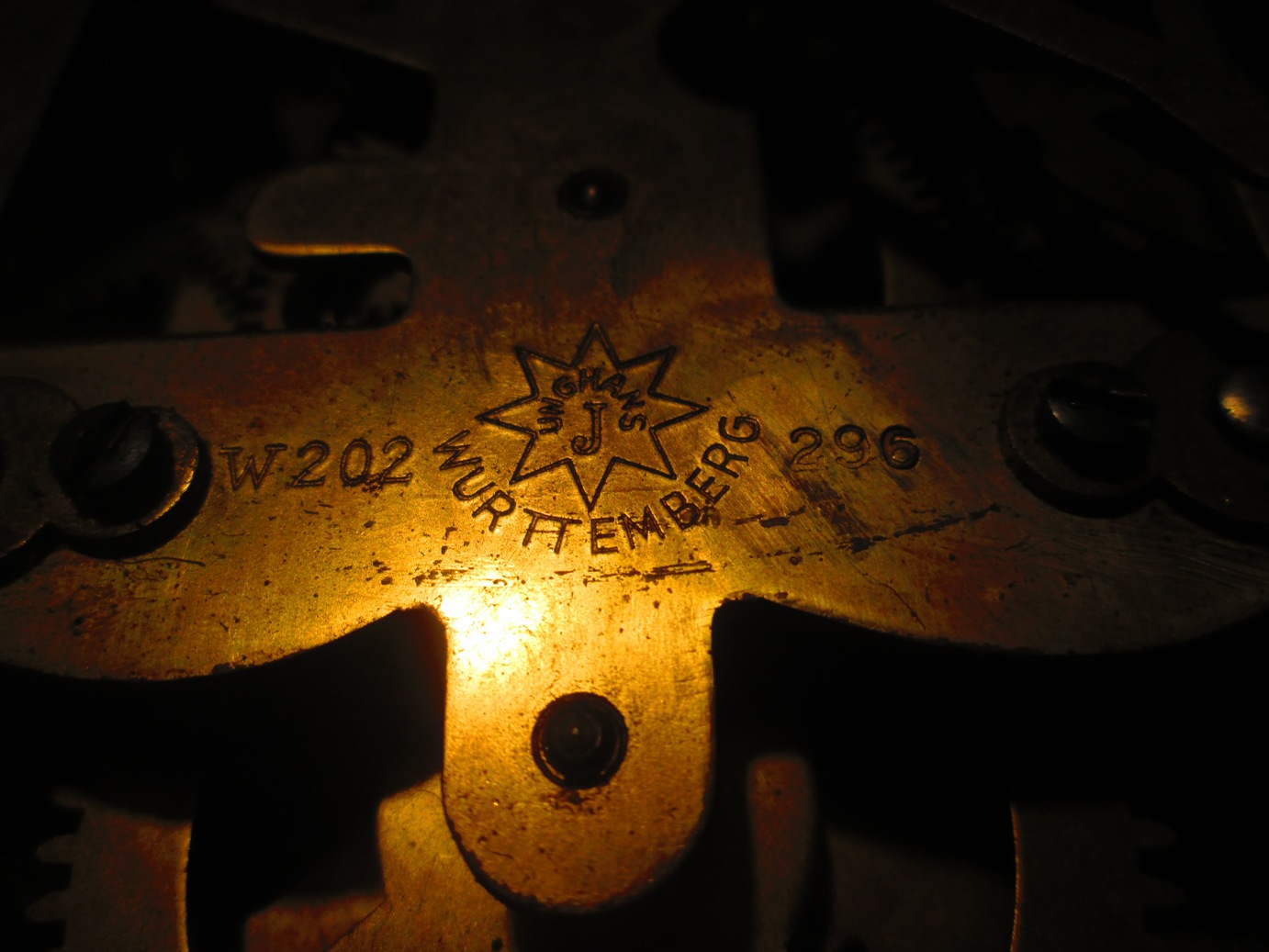

Извините, забыл вовремя сказать "Спасибо!", Ваш совет помог, как всё оказалось просто=)), и у меня еще вопрос, к всем :
Механизм Юнганс W202, дальше цифры 296. Правильно ли я определил дату выпуска - июнь 1929 года? И может у кого-нибудь в закромах завалялось от него анкерное колесо, готов на что-нибудь поменять, или подскажите каким можно заменить?(у меня его просто нет)

QUOTE(Forget @ Oct 17 2017, 19:51)
Тут на Авито видел человек продаёт мех с циферблатом(не битый) всего за 2.5 т Мех-м постарше будет выпуска.

QUOTE(scorpel @ Oct 17 2017, 19:59)
т.е с датировкой я ошибся? не 1929? а город не подскажете, где продается?

QUOTE(Forget @ Oct 17 2017, 20:01)
С ув.
Я имел ввиду продаётся постарше. Ссылку кинул в личку.
