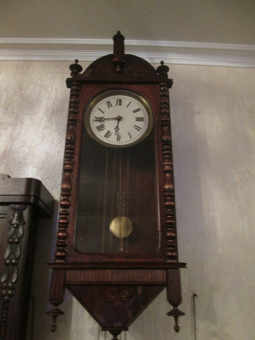

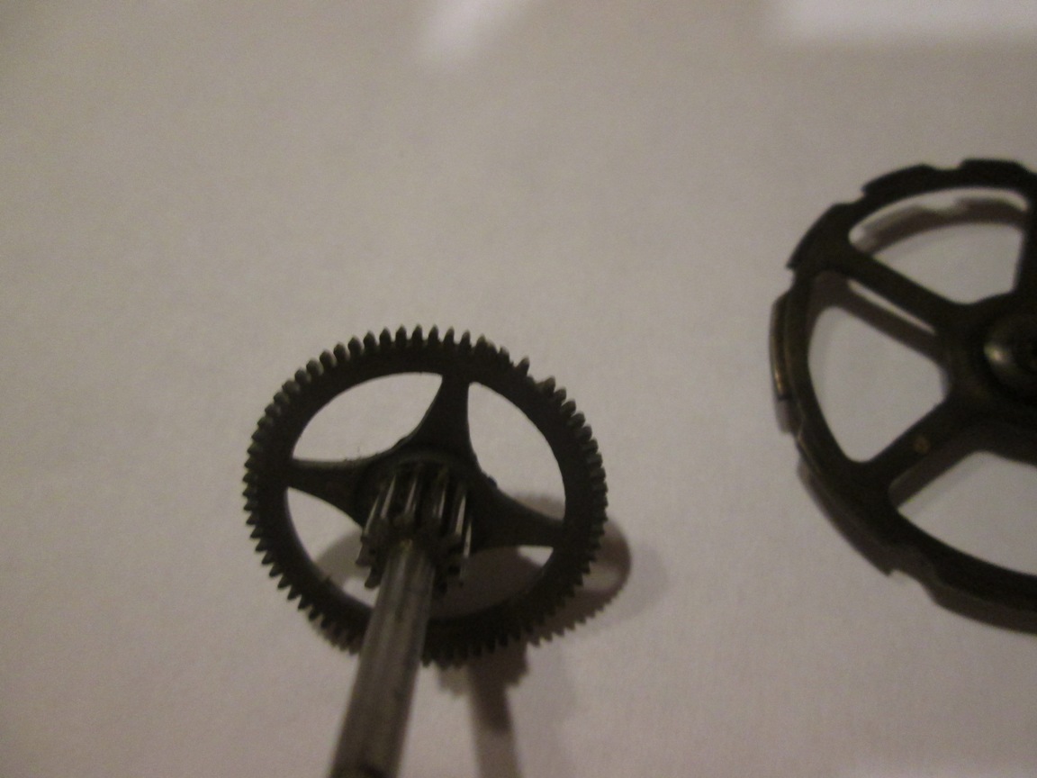

Доброго дня всем завсегдатаям и читателям этой темы.
Во первых, хочу выразить огромную благодарность и признательность Андрею(Копша), за помощь в воскрешении механизма. Андрей, -большое спасибо!!!!( Кстати, подскажите, кто-нибудь, как здесь репутация плюсуется?, или мне еще рано?)
и хочу проконсультироваться у знающих, как правильно напаять и вырезать зубья на шестеренке? стал разбирать один механизм( помыть-почистить), и обнаружил, что на шестерне соединенной с счетным диском выломаны зубья. Два дня пытаю интернет,-ответа не нашел. Каплю олова паяльником, я навешу, а резать-то такую мелочь чем? Фотографию облома прилагаю.
С ув.
Присоединенное изображение,
ну и заодно, фото часов, которые воскресил Андрей( еще раз - спасибо)

QUOTE(Forget @ Jan 25 2017, 19:06)
С ув.
А что толку то Вы её навесите? Оловянные зубы изотрутся за неделю, как не раньше. Место, где сломаны зубья шестерни, выпиливается и впаивается пластина из того металла, что и сама шестерня, либо пропиливаются пазы под каждый зуб,если их немного. Затем нарезаются новые зубья. Надфилёчками. Сразу скажу, сам не делал, знаю только теорию. smile.gif
С ув.
В вашем случае проще вырезать с аналогичного донорского колеса, и впаять как на картинке. Такой дефект появляется когда рвет пружину боя, ее проверьте.

QUOTE(Копша @ Jan 25 2017, 19:30)
разобрал барабан, пружина целая, отверстия под зацепы тоже целые. положил пружину в банку с Галощей. если на сутки оставлю ни чего страшного с ней не произойдет? а то где-то читал, что не надо ее в бензине оставлять надолго.

QUOTE(Forget @ Jan 25 2017, 22:29)
Либо пружина в барабане с зацепа слетела, либо не тот барабан разобрали. Да хоть на неделю, ничего не произойдет.
