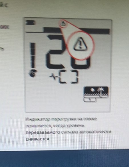

Есть еще один вопрос,функция перегруза у его есть,как допустим на 705 терке или нет,как на Терке Про?

Фото из инструкции по работе прибора в профиле "Пляж",получается что перегруз есть только в нем,в описании работы "Парк" и "Поле" такого нет. ddd.gif

QUOTE(Серега.К @ Oct 10 2024, 10:32)
У Эквиноксов и его вариантов в виде всяких тёрок такой функции нет и никогда не было. По сути это один и тот же прибор и ПО у него общее, только в зависимости от варианта программно блокируется ряд функций и параметров.

QUOTE(D.Master @ Oct 10 2024, 19:41)
Сделайте эксперимент, если не сложно. smile.gif Помашите этой вашей сковородкой в ближней зоне катушки (3-5 см.) в пляжном режиме. Даже интересно, снизит ли приборка ток в передающей обмотке (Тх). То есть, появится ли этот знак на дисплее.

QUOTE(scandijinior @ Oct 10 2024, 23:34)
Сегодня уделил ещё время на эксперименты,начну с вашего вопроса-пробовал махать над сковородой в ближней зоне на всех программах,что получается-ни на одной программе прибор сковороду не видит цветом.Знак на дисплее появился только в программах "пляж"1 и "пляж"2,после появления исчезает через некоторое время.Но это не самое грустное,дальше была стопка из 7-ми серебряных рублей царских и раннесоветских,вот тут началась настоящая печаль.Плашмя эту стопку прибор не увидел цветом ни в ближней зоне ни в дальней ни на одной из 6-ти программ,переход на одиночную частоту ничего не дал.Затем монеты положил на ребро,тут не на много лучше-гуртами параллельно катушке эту стопку он тоже видит на всех прогах железом,перпендикулярно катушке видит цветом только в "Поле"2 и "Пляж"2.Одиночная частота 15 кГц в "Поле"2 тоже видела.Видимо опять надо будет ждать новых прошивок,а пока искать потеряшки.До экспериментов с золотом ещё не добрался,может и там какая засада ждет.... 17.gif

QUOTE(D.Master @ Oct 11 2024, 16:19)
Как говорится, что и требовалось доказать. Прибор просто снижает ток накачки Тх.
