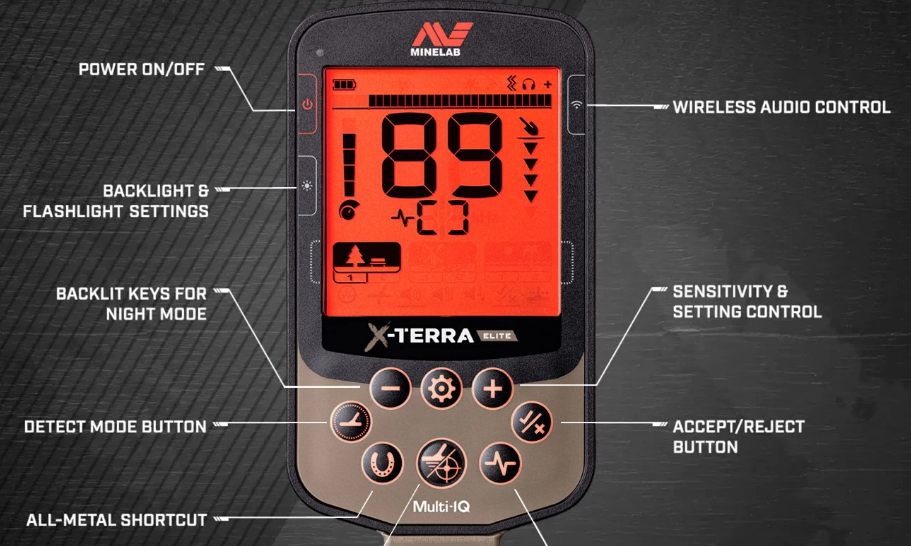

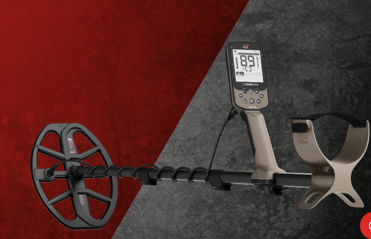

Всем добра!
Не прошло и 18 лет как Минелаб выпустил детектор, который от него хотели в начале 00-х годов.
Итак, встречайте Minelab X-Terra Elite.
Облегчённый корпус
Мультичастотный + 15кГц
Подводный до 5м
Вибрация и фонарик
119 сегментов дискриминации
3 скорости восстановления
4 режима поиска + 6 пользовательских программ
Отстройка от помех
Грунт баланс
Блютуз
Большой экран
Сменные катушки 8,10 и 12" (по умолчанию)
В целом, не детектор а мечта.
Единственное что пока никто не продемонстрировал так это перегруз и совместимость с ушами ML-80.
Выглядит очень многообещающе.

Интересно, а комбинацию кнопок + и - с вкл. оставили.
Или больше режима самодиагностики прибора не видать?
Что до сравнений, то очень она похожа на 700-й веник.
В любом случае, Минелаб идёт проторенной дорогой опустошения заначек копателей.
Так она вроде на 600/800 уже отсутствовала.

- блютуз с low energy audio - сторонних ушей пока ни кто не нашёл. Заработают только ML-85, ML-105 и WM-09
- в expedition pack входят две катушки ( а не три) V12X (12*9") и V8X (8*5") , а также уши ML-85. В обычной комплектации только V12Х, ушей нет.
- к прибору так же подходит катушка V10X и все катушки линейки Equinox
- режимов поиска три (парк, поле, пляж), а не четыре. В каждом режиме по две программы итого действительно 6 14.gif
- 15кГц не доступна в пляже
- Iron Bias сразу идёт с настройкой -1 (доступны -1, 0,1,2) как в новой прошивке веников 700/900
- отстройка от помех так же идёт с новой фишкой продолжительная отстройка (более долго сканирует каналы) - на вениках 700/900 в новой прошивке.
Данный прибор, по моему, полностью похоронил 600ый веник, да и покупку 700го сделал бессмысленной по сравнению с expedition pack
