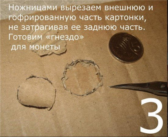

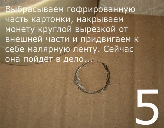

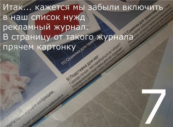

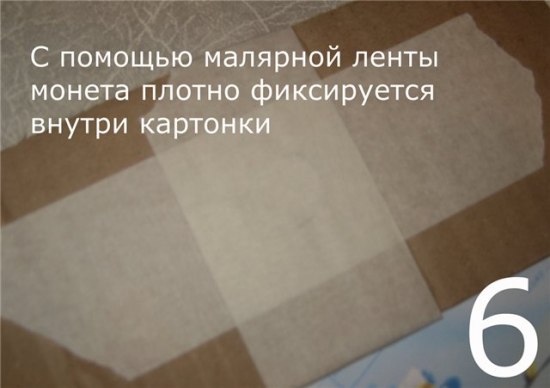

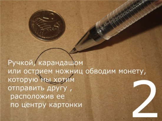

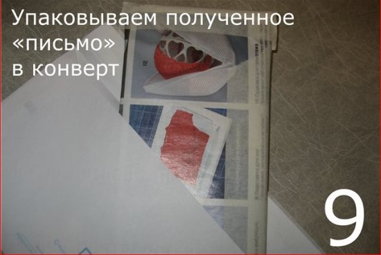

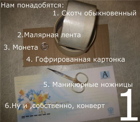

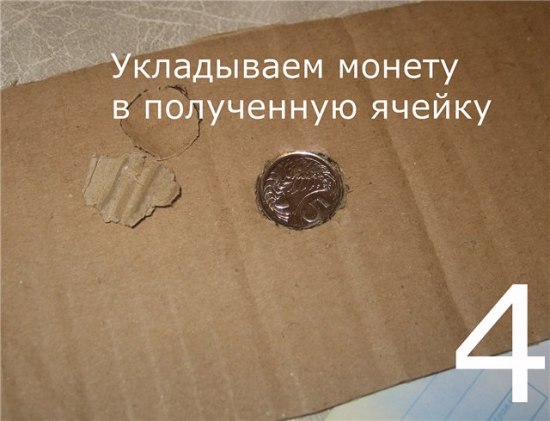

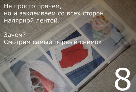

Вот у нас на Украине, один человек выложил фото по упаковке монет. Если интересно смотрите. Делал не я smile.gif . Можете также выставлять свои методы.
Присоединенное изображение Присоединенное изображение Присоединенное изображение Присоединенное изображение Присоединенное изображение Присоединенное изображение Присоединенное изображение Присоединенное изображение Присоединенное изображение

кружок в картоне не обязательно вырезать полностью(для удобства заклеивания), а в конце всё можно обернуть фольгой(говорят на сортировке умельцы металлоискателями прозванивают)

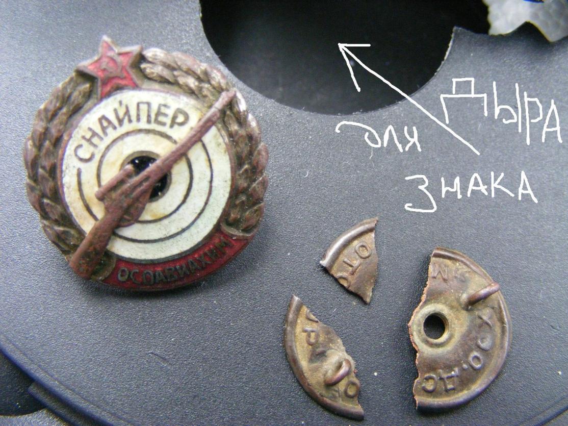

Из за него то и тему начал.Вот получил сегодня значёк 1-ым классом.Упаковка-супер!Из под диска коробка и знак как раз в дырке!Гайка на знаке и повёрнута к дырке.Короче гайка треснутая пришла.Для непонимающих скажу,что гайка была родная и стоит 30% стоимости лота.И зачем это надо?Неужели картоном переложить нельзя было!?Там же на почте всегда ощупывают тяжёлые письма!А на той неделе вообще случай был.Продавец (с неплохим рейтингом) тоже не накрыл отправление картоном.В результате письмо видимо прощупали и оно пришло пустым!В своём отрицательном отзыве я указал ему на его ошибку.Так обиделся человек!Такое про меня в ЛС написал!
Сам я небольшие предметы отправляю всегда обычным заказным письмом(бандеролью) в пластике.Вырезаю из нескольких слоёв картона(в зависимости от толщины предмета) нужного размера(под конверт) листы.Накладываю один на другой(нужной толщины).Перематываю скотчем.Вырезаю лунку под предмет.Укладываю предмет.переложенный целлофаном.Опять обматываю скотчем.Накрываю с обеих сторон картоном и опять скотчем.Всё же элементарно!Да и по цене недорого.Письмо до 100грамм до 50р.,бандероль до 2 кг.от 60до 100р.Покупателей надо уважать!

Отправлял только монетки,ибо сам фалеристикой болею.И всегда использую гофрированный картон (сколько слоев необходимо) пятак-побольше,копеечка и одного слоя хватит. Вырезаю в картоне отверстие под размер монеты, туда монету в пластиковом мешочке,все это закрываем картоном и скотч оконный.Затем картонку в картонный же пакетик и на степлер по краям.На почте говорю,что фотографии. После Вашего поста,уже не удивляюсь, что покупатели мне восторженные отзывы пишут и плюсы ставят. Читал,люди фольгой еще оборачивают посылку,так как некоторые продвинутые почтари используют МД простейшие для сканирования посылок.
