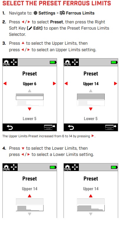

QUOTE(Белый Копатель @ Feb 22 2023, 14:29)
Сила мантикоры 🔥
Minelab Manticore vs XP Deus 2 & Equinox 800
https://youtu.be/Matu5dLNH04
В продолжение темы
Сегодня как только не крутил фильтры железа и пробок на легенде
https://youtu.be/8C4fS7ZAZpI
добавление
Fe2 от 4 и выше и всё ! Вуаля кольцо начинает бить железом на Minelab Equinox 800 pioneer.gif
Сообщение отредактировано Белый Копатель: Feb 24 2023, 14:36
GVOL
post Feb 24 2023, 14:47
Создана #271
Сообщений: 2,573
Зарегистрирован: 25-October 15
Из: г. Волжский
Пользователь №: 2,340,414
Металлоискатель: Equinox 800/XP Deus
Репутация: 342 кг
QUOTE(Белый Копатель @ Feb 24 2023, 14:12)
В продолжение темы
добавление
Значит на Мантикоре загрубили параметры Fe2. И она теперь работает по умолчанию. А ведь не всегда это хорошо. На Эквиноксе прекрасно работает эта настройка. Всегда пользуюсь ей от 4х и выше когда выходу на делянку с ненужной кованиной. Многие боятся ей пользоваться.

GVOL
post Feb 24 2023, 15:06
Создана #273
Сообщений: 2,573
Из: г. Волжский
Репутация: 342 кг
QUOTE(PUHH @ Feb 24 2023, 15:00)
- в мантикоре всё же не только F2 - там есть и верх и низ... Плюс нулевые значение Fe/F2 веника - явно не в крайних положениях ферумов мантикоры, а где то посередине
Аха, тогда понятно. Значит можно выставить оцветнение железа в фильтре?
WhatsApp/Viber/Telegram +79377233512

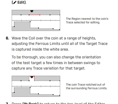

Белый Копатель
post Feb 24 2023, 15:08
Создана #274
Сообщений: 882
Зарегистрирован: 26-October 20
Пользователь №: 2,393,100
Ударник труда
QUOTE(GVOL @ Feb 24 2023, 14:47)
на мантикоре в любом случае всё видно на 2д экране, в любом случае будет чёрная точка.
вопрос только в озвучке этого сектора железом или цветом или и вовсе маской закрыт беззвучно будет, но точка будет в любом случае
Белый Копатель
post Feb 24 2023, 15:09
Создана #275
Сообщений: 882
Ударник труда
QUOTE(GVOL @ Feb 24 2023, 15:06)
конечно да просто полностью открыть экран ))) тогда всё цветом будет петь )))
а можно точечно открывать нужный сектор, видите где ваша цель ставит точку тот сектор и открываете и будет цвет как вариант
Сообщение отредактировано Белый Копатель: Feb 24 2023, 15:10

PUHH
post Feb 24 2023, 16:26
Создана #277
Сообщений: 2,619
Зарегистрирован: 6-June 17
Из: Красноярский край
Пользователь №: 2,364,313
Металлоискатель: ACE350-> Equinox600
Репутация: 69 кг
QUOTE(Белый Копатель @ Feb 24 2023, 19:12)
да и параметр этот чисто на первой программе мантикоры стоит такой
можно и просто режимы пощёлкать и там будут уже другие настройки.
но первая программа настроена так чтобы меньше копать ржавого железа
это хорошо для новичков
я конечно могу ошибаться, но разве для каждой программы нет пресетов ферумов (стр.48)?
т.е. внутри каждой проги можно выбрать один из пресетов от прогеров или создать свой?!
Белый Копатель
post Feb 24 2023, 16:54
Создана #278
Сообщений: 882
Ударник труда
QUOTE(PUHH @ Feb 24 2023, 16:26)
Всё верно
Я про это и написал
Что то что я показал в этом видео
https://youtube.com/shorts/Matu5dLNH04?feature=share
Это просто заводские настройки первой программы
Изменить их можно легко
И тогда кольцо будет цветом озвучено
Однако место положение точки не изменится, оно будет всё в том же секторе ниже центральной линии
