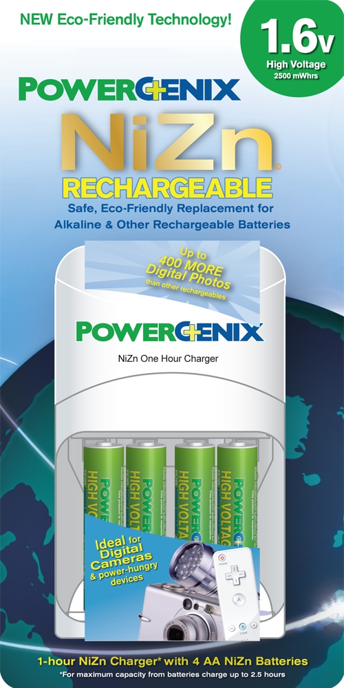

Может эти акумы спасут мир

QUOTE(архиолог @ Feb 13 2012, 15:09)
Уже предложил в самом начале темы.
Бесполезно.
Если человек решил что будет прибор ломать, то его уже не отговорить ........
