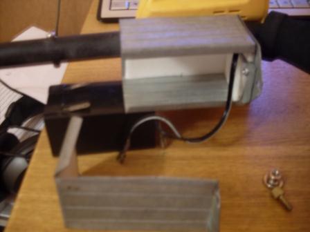

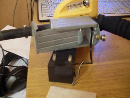

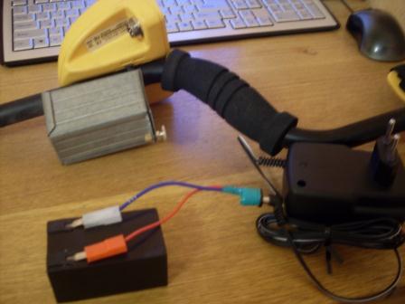

весь сезон использовал аккумулятор правда на АСЕ 250, хватало на 4 дня - дальше не пробовал подзаряжал , вместо футляра под аккумулятор использовал кусок профиля для гипсокартона , зарядник приспособил от фонаря продаются в туристич и охотничих магазинах , напряжение зарядника - 7,0 - 7,2 вольта, ток зарядки 250-350 миллиампер, самое оптимальное,
