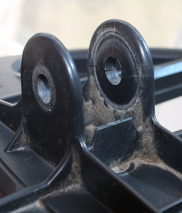

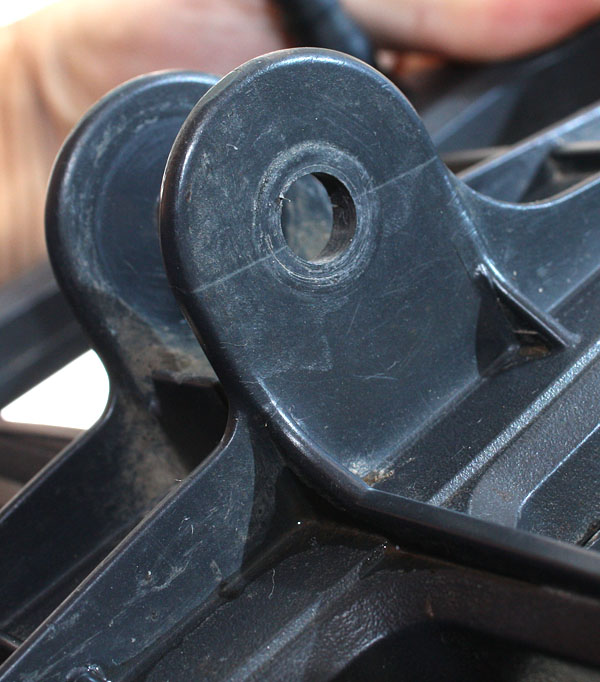

Добрый день!
Уважаемые представители компании или все кто знает, подскажите, является ли это повреждение гарантийным случаем?
thebackground
post Aug 3 2011, 21:20
Создана #9104
Сообщений: 451
Пользователь №: 7,860
Сказали в АКА что это негарантийный случай.. придется самому чинить)
Может как то укрепить снаружи и изнутри ушко?! тонким пластиком каким нибудь. У кого-нибудь такая проблема возникала?
Mixail-vrn
post Aug 3 2011, 21:41
Создана #9105
Сообщений: 598
Зарегистрирован: 9-October 09
Из: Воронежская обл.
Пользователь №: 12,448
Репутация: 18 кг
Ищи текстолит тонкий. И покупай эбоксидку. Обрезай по форме ушек. И делай мини шину.Выпрями ушки и нанеси эбоксидку. Засохнет . Еще нанеси клея и приложи шину. По краям ушек сделай дырки, возьми леску и "прошей" и проклей. На мой взгляд эбоксидку надо наносить в несколько слоев. Катушка у меня не ломалась, а ломалась штанга, вместо текстолита использовал бинт. На вид колхоз. Но я другого выхода не нашел.
thebackground
post Aug 3 2011, 21:46
Создана #9106
Сообщений: 451
Спасибо за совет! буду пробовать укреплять
