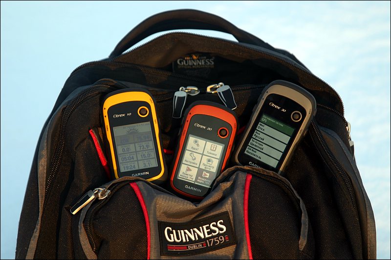

Обзор-тестирование новых навигаторов Garmin eTrex 10, 20, 30
Да и всех остальных.
http://neocaching.ru/gps

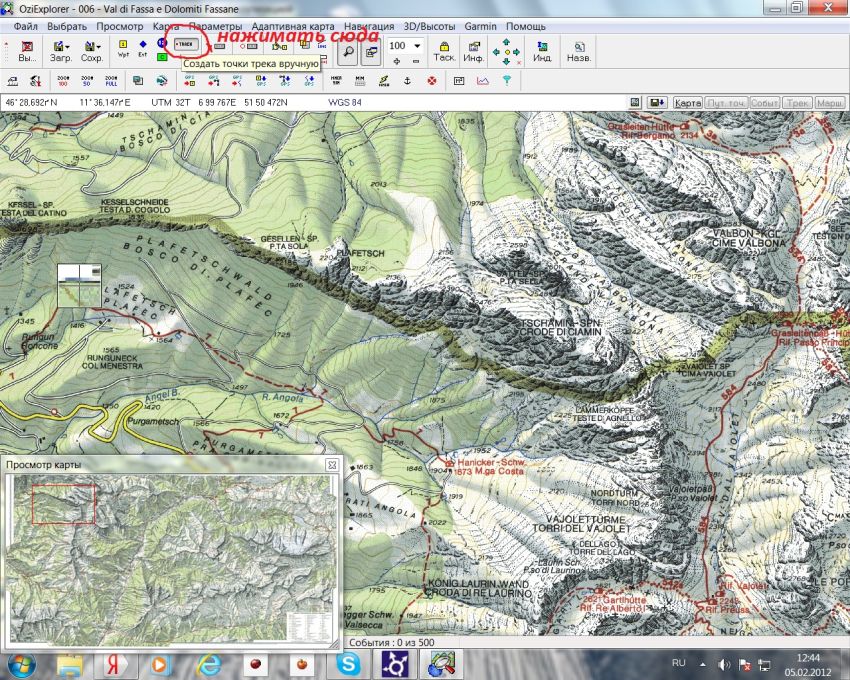

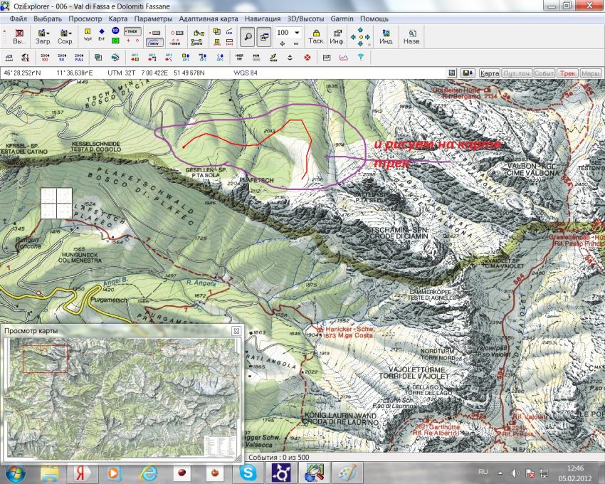

QUOTE(Allligator @ Feb 5 2012, 11:27)
Расскажите в двух словах куда нажимать чтоб маршрут в Озике нарисовать.
Пока только освоил отдельные точки как наносить.

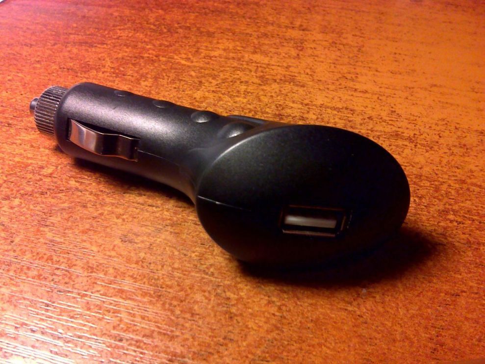

Камрады, а есть ли для 450-ого Орегона автомобильная зарядка не оригинал, а то 2,5 штуки за родной автокомплект выкладывать жаба душит?

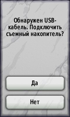

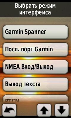

UNL
post Feb 13 2012, 20:09
Создана #100
Сообщений: 2,904
Пользователь №: 22,773
Репутация: 320 кг
QUOTE(Evpatiy @ Feb 12 2012, 23:03)
Работает от любого USB источника, но акумы заряжить не будет.
Ни один тур.навигатор гармин не заряжает акумы в тушке прибора .
Если в настройках выбран интерфейс Посл.потр Garmin , то при включении источника питания USB, прибор переходит в режим USB накопителя но не получив никакой информации от usb примерно через 30 - 40 секунд начинает работать в обычном режиме , но уже не от батареек , а от источника питания.
Но лучше всего сразу в настройках выбрать интерфейс Garmin Spanner , тогда при подключении usb прибор запросит выбор режима работы .
Это полезно если прибор используется как GPS приёмник к ноуту для работы с OziExplorer ( навигация в реальном времени )
