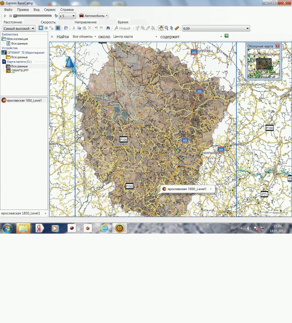

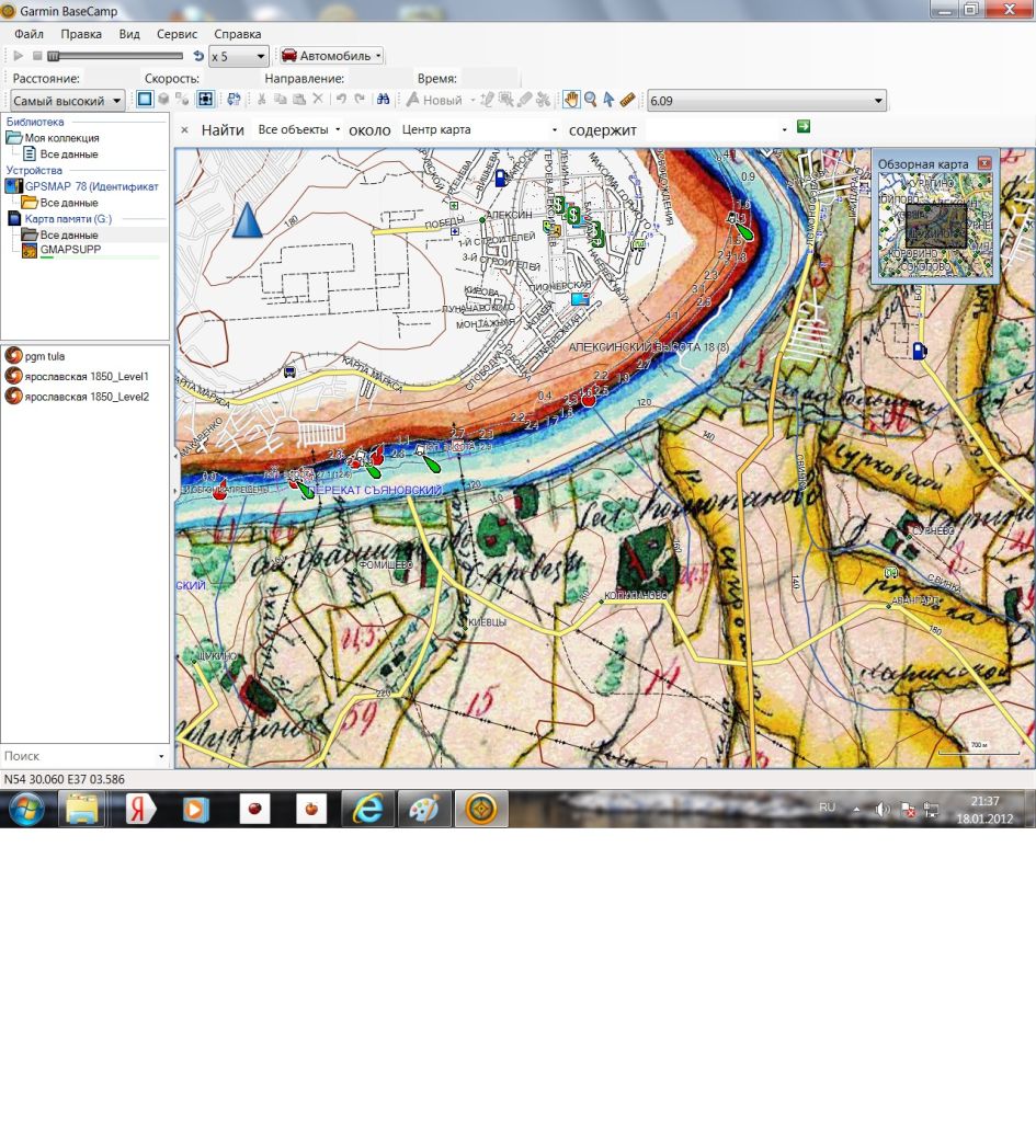

Совершенно верно Вы читали во все гармины нельзя установить сторонний софт и карты гармин поддерживает только свои родные.
То что на видио это карты в формате JNX - новый формат гармина для своего платного сервиса BirdEye. И формата KMZ - имеющего большое ограничение по размеру карт.
И ещё у гармина на смену программе MapSource пришла прога BaseCamp
дающая возможность просмотра карт из самого прибора как векторных так и растровых формата JNX и через неё же есть возможность при наличии подписки BirdsEye Satellite выкачивать на прибор и сохранять на комп спутниковые снимки.
Вот несколько скришотов с BaseCamp яр. Менде и тульские ПГМ.
На скинах видно как любая современная векторная карта гармина ложиться на старую карту .
а вот BaseCamp я ещё не юзал, пойду скачаю посмотрю, MapSource скучен уже и функций мало..
ты тут брал, она русифицированная? http://www8.garmin.com/support/download_details.jsp?id=4435
с SASplanet выкачивал когда то тайлы 1024Х1024 нужных участков а сейчас на рутрекере выкачанных космоснимков море и уже в JNX, чешу вот репу на 16 или 32 гига флешку в прибор брать biggrin.gif лен. обл космоснимки там лежат 16 гигов с мелочью весят 17.gif

QUOTE(родригес @ Jan 18 2012, 23:13)
Да BaseCamp брал на оф.сайте.
Не думаю что прибор потянет флешку в 16 а тем более 32 гига.
И чем больше на флехе карт тем дольше он загружается.
Лучше иметь например две флехи по 4 гига.
И ещё какой там уровень космоснимков ? если 15 то они такие и не нужны.
