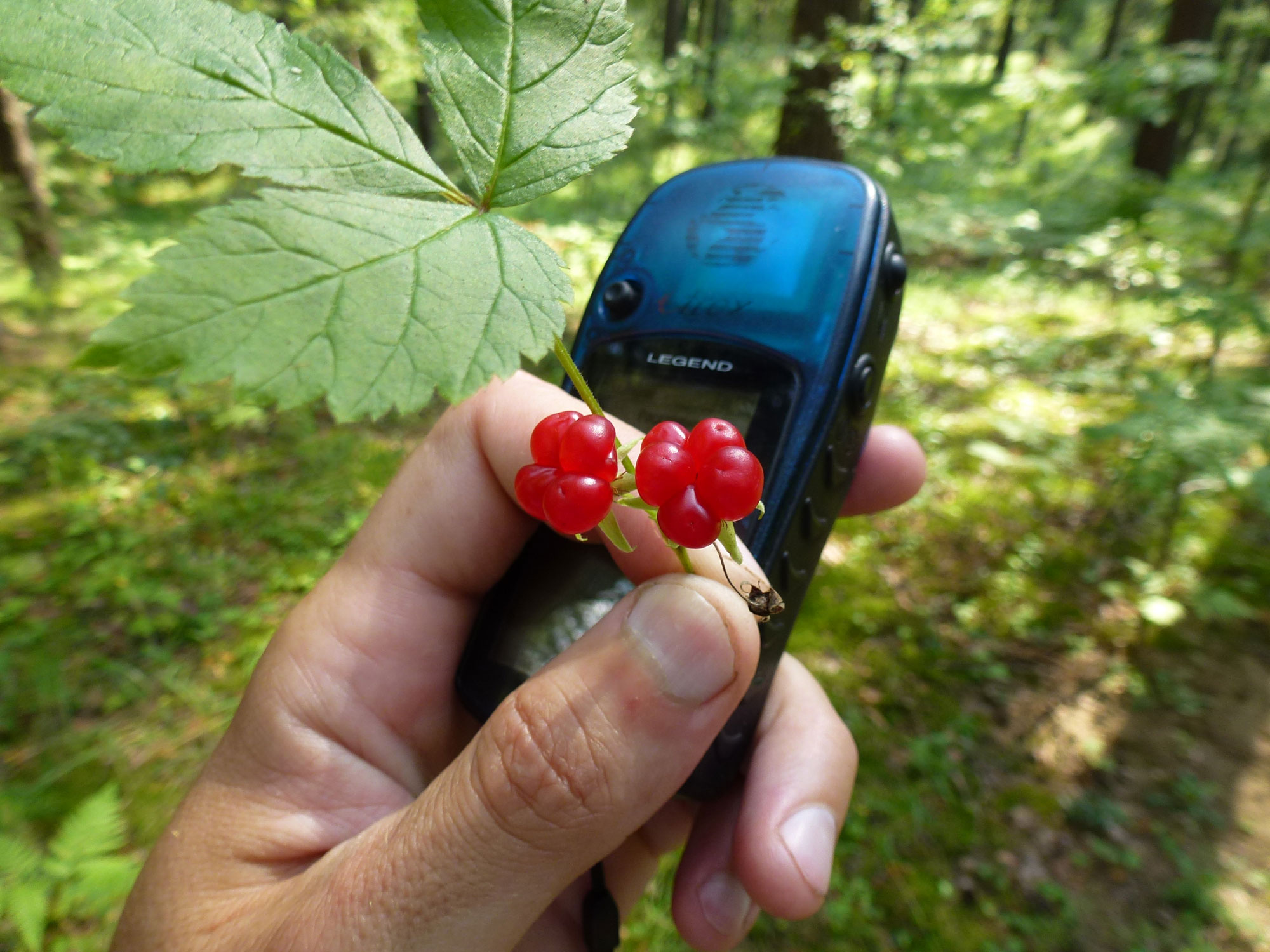

post Aug 6 2013, 07:36
Создана #777
Сообщений: 777
Из: Алтайский край
Пользователь №: 50,656
Репутация: 68 кг
Летнее фото:
UNL
post Aug 6 2013, 13:06
Создана #778
Сообщений: 2,904
Пользователь №: 22,773
Репутация: 320 кг
QUOTE(трое из леса @ Aug 4 2013, 12:31)
Навигатор должен ловить спутники в лесу, когда небо закрыто кронами деревьев?
