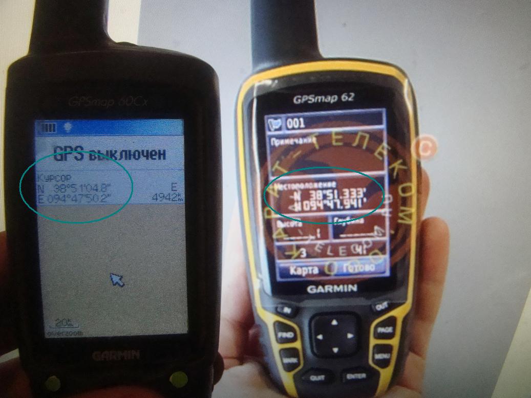

Здравствуйте! Довольно давно пользую аппарат Garmin 60Cx. На днях мой товарищ приобрел себе 62-ой. Столкнулись с такой проблемой. Формат местоположения абсолютно разный, суть в том нужно узнать можно ли выставить в 62-ом как на 60cx? Иначе не представляю как в случае необходимости друг другу диктовать координаты точек чтобы найтись в лесу, и чтобы при наведении курсора показания на аппаратах совпадали. Пример загвоздки привожу на фото, как видите крайние цифры , запятые разные. Можно ли поставить одну систему расчета и как? Карты стоят одинаковые в двух аппаратах.
