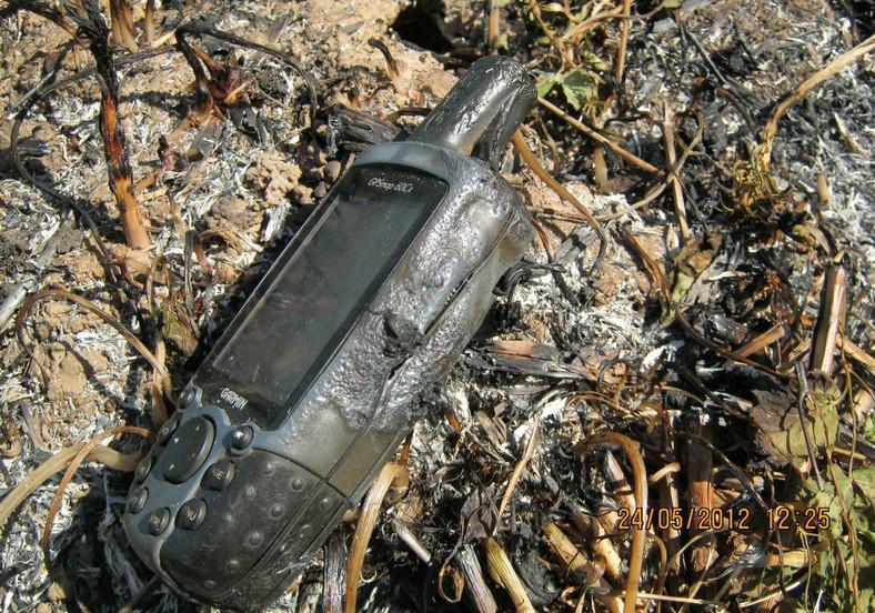

Мой бедолага - и в болоте был затоптан и речке купался. А вот теперь погорела моя палочка - выручалочка. Но работает ведь ! Подлатаем -подклеим и всё будет хорошо !!!
Хватит спать - пора Копать !

QUOTE(SKOKA @ May 25 2012, 00:08)
Такому прибору памятник надо ставить , не всякая электронная техника выдержит такое 18.gif

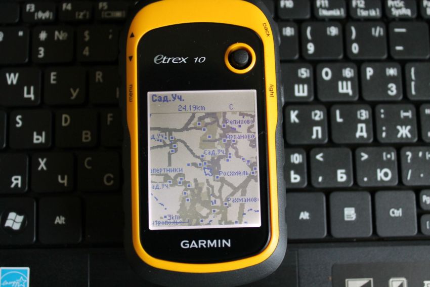

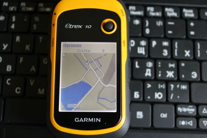

Самый бюджетный тур. навигатор Garmin eTrex 10.
Из описания на оф.сайте этого прибора ясно - что он не поддерживает загрузку карт 16.gif
А оказывается поддерживает 14.gif т.к. имеет 7 Мб. внутренней памяти так что пару областей векторных карт в него загрузить можно frize.gif
И его монохромный экранчик ( который очень хорошо видно при ярком солнце) не такой уж чёрно-белый , синий цвет там присудствует точно.

QUOTE(Roma V @ May 30 2012, 21:06)
lupsk.gif Супер! Я Читал об этом в сети ,но не дошло до меня как все таки это делается, если нетрудно может объясните поподробней! Другу подскажу!
Это из карт OSM сделано? А можно из других так сделать?
Сообщение отредактировано evgenych: May 30 2012, 18:49

QUOTE(evgenych @ May 30 2012, 19:43)
Нет это не OSM , это карта Тропы России 2011 загружена через MapSource одна область . Впринципе можно загрузить любую векторную карту , но не более 7 Мб.
А вот если карту облегчить т.е. убрать полигоны , то можно и не одну область в него засунуть.
