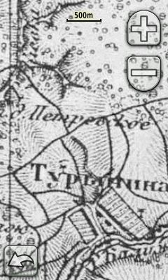

UNL
post Apr 1 2012, 21:18
Создана #239
Сообщений: 2,904
Пользователь №: 22,773
Репутация: 320 кг
QUOTE(Птах @ Apr 1 2012, 21:45)
Вижу я не один такой, выбирающий между  Орегон 450 и GPSMAP 62s. Почитав описание, разницы особой между ними не нашел, кроме сенсорного экрана и цены. И вот этого
скажите, кто в курсе, в Орегоне 450 такой фичи нет? И насколько она полезна.
Все фичи что есть в GPSMAP 62s есть и в Орегоне 450.
Custom Maps - это формат карт в KMZ ( унылый формат с большим ограничением по объёму )
Разница ещё и в размере экрана и его разрешении.
Для примера скриншоты одного и того же места при масштабе 500м.
