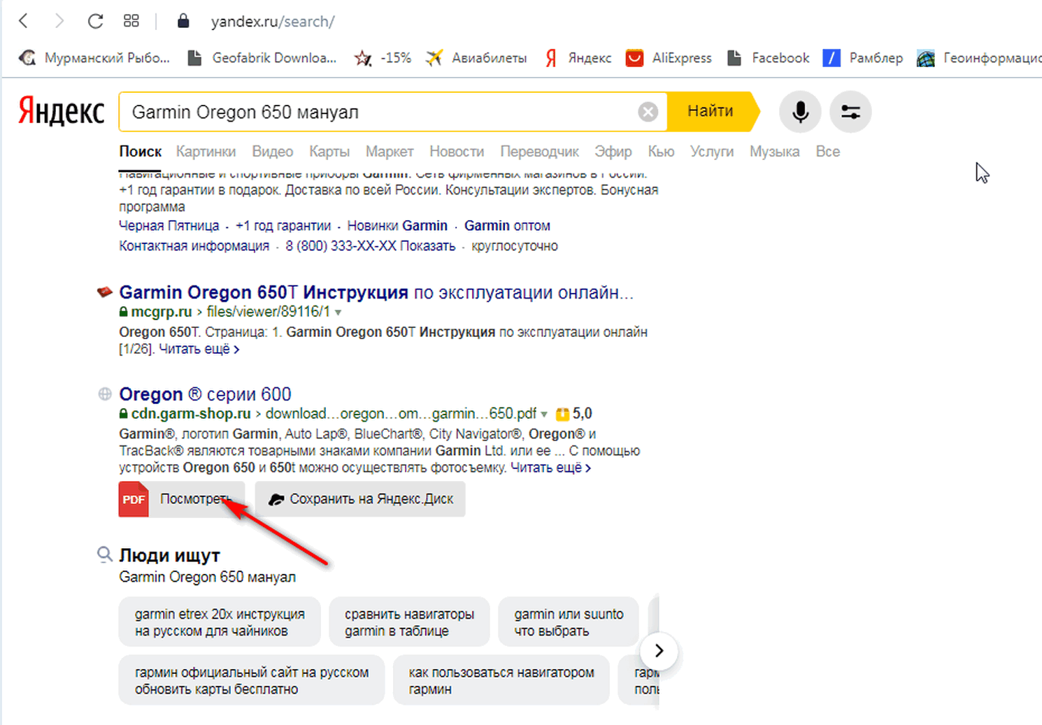

Сами никак не пробовали искать? Интернет-то Вам для чего?
З.Ы. Кстати, в этом мануале еще есть много чего, чтобы не плодить архиважные вопросы на форуме.

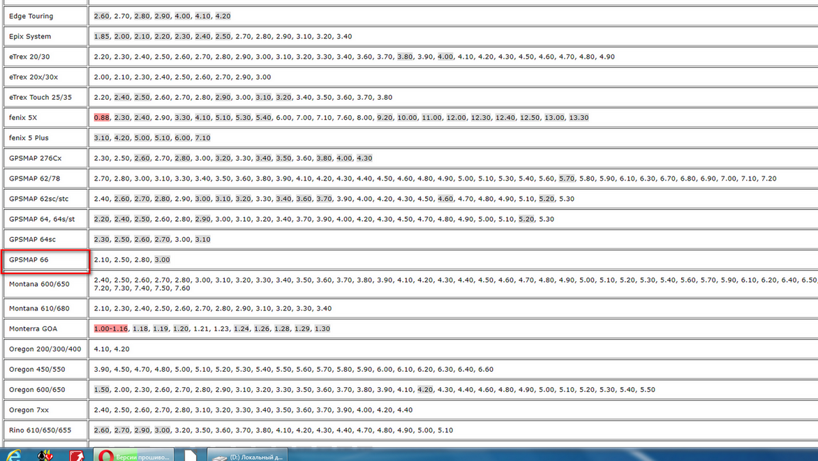

прошу помочь разобраться.. купил навигатор гармин 66ст
хочу в него поставить не родные файлы .jnx (карту генштаба)
вот и появились вопросы
1обязательно надо делать перепрошивку??
2есть ли подробная инструкция, если делать ее надо? (для чайников..где взять, какую кнопочку нажать и тд)

QUOTE(tikhpetr @ Feb 25 2021, 19:33)
подобное обьяснение я уже встречал..у меня вопрос конкретно относительно данной модели моей ибо она не упоминается...ссылку на которую вы мне дали касается модели 66ст?? то есть мне надо перепрошить прошивкой для GPSMAP 62/78 предварительно перепрошив на более раннюю прошивку??
например у меня прошивка CIQ 3.0.8
самая свежея версия под патч 3.0
308 это 30?? надо ли обновлятьоткатывать или патчить 308??

QUOTE(suzlik @ Feb 25 2021, 22:34)
При использовании прошивки для другой модели можете "окирпичить" навигатор.

QUOTE(suzlik @ Feb 25 2021, 21:34)
Вы что, в списке не видите свою модель? Пробуете патчить Вашу имеющуюся. Нет - откатываетесь на раннюю.
