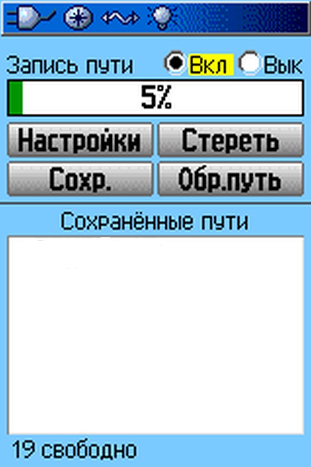

Это треки , если они Вам не нужны можно удалить или скрыть
в Главном меню - выбираем Пути - далее выбираете что с ними делать

QUOTE(UNL @ Dec 12 2017, 18:34)
Спасибо получилось удалить.Интересно а почему они почернели ,треки у меня красным рисует.
