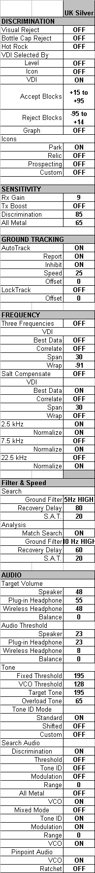

"Спектраводы" делитесь опытом, кто что поднял из земли, с какой глубины, у кого какие новые настройки, может ноу-хау какое..... интересно же... smile.gif А то все пропали, разве поделится нечем?
Что у меня нового! Прибор перестал выдавать трели, 3 недели хожу, работа стабильная. Тестировал все программки, на первом месте Хай-Про. Досконально потискал основное меню, до экспертного руки не дошли, зимой буду разбираться. Сшил чехлы на Спектру, штанга и блок, также закрыл пластиком катушку. Не нашёл в сети пластиковую защиту на катушку. Может, кто подскажет, где купить. В режиме буст страшно жрёт аккумуляторы. Блоки с батареями от XLT, идеально подходят в Спектру. Теперь всегда вожу 2 прибора Спектру и XLT и 4 блока с аккумуляторами. Удобно. Так как ещё не полностью освоил Спектру, то на сильно замусоренных участках пользуюсь XLT, более привычно. На более-менее чистых площадках хожу со Спектрой. Пока прибором доволен.

На американских и европейских форумах Спектру обсуждают весьма активно, тьма грамотных вопросов и ответов. У нас либо народ тупой и ленивый ( что характерно ) , либо очень мало спектр в совке. Хотя, когда у меня Эксплорер 3 года был, тоже читал только запад, у нас почти не обсуждали...
А в целом, прибор довольно простой, Хайпро поставил, опробировал землю, выставил гэин, фильтр 7 в стандарте и топай...
